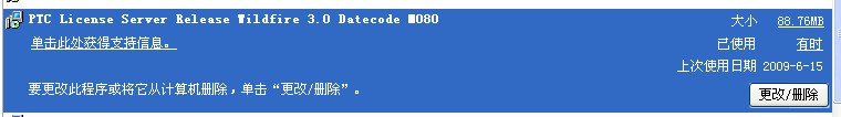

三维网的好友门
2 Q8 J  v6 }( K, ~   你们好,请教个问题, |- g, o# @/ J  f0 i1 P# I" J
我的电脑装M080 M060都是安装失败
0 x* [0 H  x' J! Q! [- W2 q* \' o6 W- w8 h( F! o
请问,我现在要把这两东西卸载了,请问用什么方法>??
" H) B. U: Y" ]2 O- L5 z" v
% l9 ~& E* h5 q' @, D 1.jpg + P8 j( x" \; w3 q- w1 I0 `" ~! i
这样的PTC  怎么卸载" L7 n0 M+ ?2 ~$ K7 U9 j

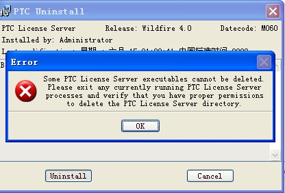

+ U$ G) l5 w# ]6 N1 p0 R我每次卸载都出现这样的情况8 ~% E- x: {0 {

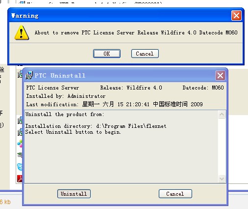

3.jpg . [4 b( ~2 |6 a& x& l8 g8 p
按删除是出现这样的情况" t% n" q" I7 q( j% A
4 G  Z8 x2 g7 E/ w9 I请问下,我还能用什么方法卸载 $ j+ }# v! P6 ^- h9 S3 W
请教各位兄弟姐妹门哦!

发表于 2009-6-15 21:57:43 | 显示全部楼层 来自: 中国湖北孝感
建议重做个系统后再装 有写希奇古怪的问题没办法解释
 楼主| 发表于 2009-6-15 21:58:54 | 显示全部楼层 来自: 中国浙江嘉兴
啊,没其他解决办法吗?
! j, O# K& k* `我的本本正版系统还没运行两个月呢?
发表于 2009-6-15 22:07:58 | 显示全部楼层 来自: 中国山东泰安
把别人安装好的proe整个文件夹copy到你的机子上,重新生成一下lic文件.  z: Z% {7 l) W* f5 ?0 ~
运行bin下的ptcsetup.bat
1 U2 c- B1 f8 U* U$ L/ ^一路next就可% n$ C4 I$ j1 {$ T
这样一般都能成功
发表于 2009-6-15 23:16:02 | 显示全部楼层 来自: 中国广东广州
在  我的电脑  上鼠标右键 管理: y5 h- r& G) z/ d
选取服务. M2 o% c. l/ m8 L& r- f
把proe那个服务停止) j/ F6 ?# K* ]6 Z4 g
就可以删除了
发表于 2009-6-15 23:35:50 | 显示全部楼层 来自: 中国广东东莞
用鼠标对着电脑荧幕击右键,选择任务管理器,选进程,找到ptc,按结束进程,就可,如果不行,重启下电脑

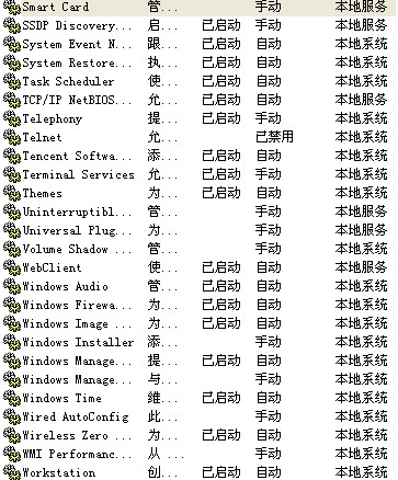

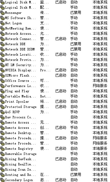

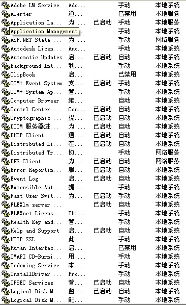

; h8 @6 _8 h1 ~7 [6 M6 E- |服务器里面出现这些,我不知道删除哪个
, P' M4 j& `) M/ `' O
) k6 {; W9 R) r0 X) t怎么查找删除对象
发表于 2009-6-16 10:08:12 | 显示全部楼层 来自: 中国广东东莞
/ I5 p3 v) O6 T$ T2 t: p2 m% M运行bin下的ptcsetup.bat  C# G1 C9 j6 t2 E4 m
一路next就可1 O9 O0 K) X6 `& m0 o
这样一般都能成功
