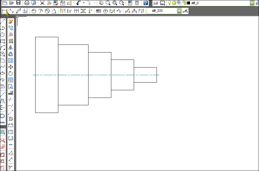

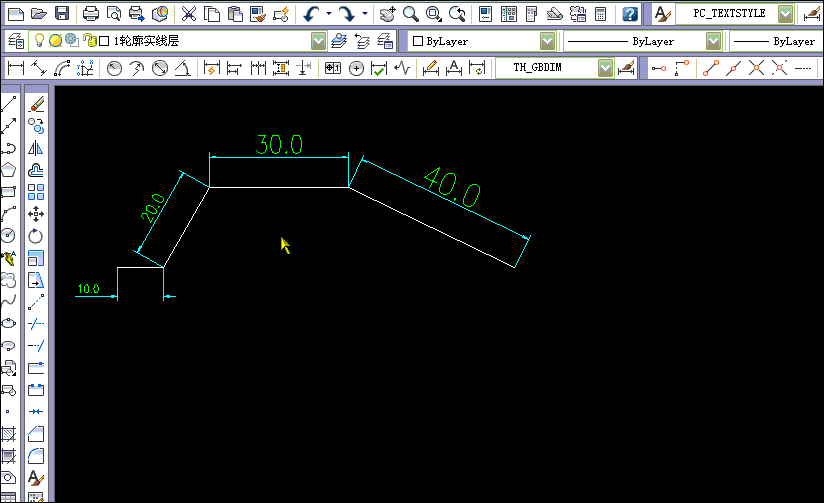

呵呵 下面是一张图 大家有什么方法 将这个图用最快的方法把4个标注的文字高度全部修改为3.5 请分享一下自己的经验吧+ H' X: F  R0 U! N

格式刷就可以
发表于 2009-6-16 09:03:11 | 显示全部楼层 来自: 中国江苏无锡
原帖由 koukou607 于 2009-6-16 08:52 发表 http://www.3dportal.cn/discuz/images/common/back.gif8 y* t4 D* \8 U0 G$ z$ }  O
格式刷就可以
1 }" G( j3 K0 L5 t2 l楼主的标注文字高度编辑过了,用格式刷就无效了。' v% ~0 i( m: e! _) e9 c
楼主可以用“编辑标注”命令将所有经过编辑的标注恢复到标注样式设置状态。- ^; M- {/ S& P9 Q5 ~
2005llnn + 5 技术讨论

输入D回车,弹出对话框,点修改,又弹出对话框,点文字,在文字高度那个地方修改,数字自己输入。
 楼主| 发表于 2009-6-16 17:12:14 | 显示全部楼层 来自: 中国江苏徐州
楼上的各位 请下载第二个 我转成04的了 请下载以后再试试 用格式刷行不行 或者说用d设置是否可行

发表于 2009-6-16 19:45:32 | 显示全部楼层 来自: 中国江苏无锡
回复 9# jayballmc 的帖子
是命令DIMEDIT不是命令DDEDIT DIMEDIT命令可以一次性更改多个标注。/ Q% A6 f" y+ M$ [" w9 }
我在5楼的演示里用了两种方法:  b8 Z9 o* B1 D+ H6 n$ q% m- q# T
第一种用的是格式刷但没有能改变文字大小;第二种用的就是DIMEDIT命令一次将四个标注全改为与标注样式设置相同。- m+ @$ s7 I5 y0 p' M

呵呵 这种方式看起来不错 感觉像是ed修改高度的批量修改,但是发现用这种方式修改后的标注文字选择后打开特性里的高度与实际高度值不一样,比如统一修改为5,打开特性后看高度是当前标注样式里设置的高度3.5,两者不一样。
 楼主| 发表于 2009-6-16 20:53:38 | 显示全部楼层 来自: 中国江苏徐州
回复 10# rongjian 的帖子
其实用ma和用标注样式及特性里得高度修改都不行,因为我是用ed修改的文字高度,其实他还是被认为是当前标注样式标注里的设置,特性与实际高度有冲突,但是cad好像还是认为他是标注样式里的高度,真是奇怪这问题 呵呵

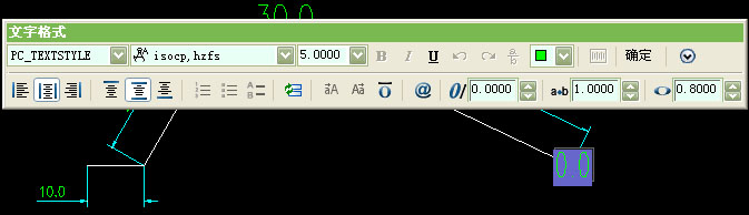

6 S3 x0 u7 B* Y( ~其实我用此命令不是修改高度而是给多个标注添加前缀,比如给多个标注同时添加直径符号“φ”
9 i+ w; D* \6 P2 K DIM.gif 6 Y6 y. u% _9 F5 o/ `5 r( u3 f

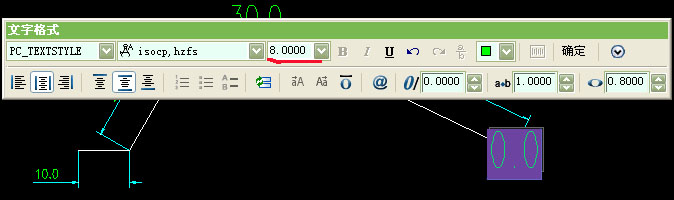

有一个奇怪的现象是:DIMEDIT是编辑标注的命令,但对话框出现的是文字的设置,见下图8 `, ]8 s: Y" H( W8 M. a3 ^

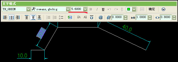

- ]. j/ H. J  {# X如果想通过此命令修改标注文字的高度,则高度应按公式计算:设置高度=欲设置标注文字高度÷标注样式文字设置高度×文字设置高度4 Q7 j/ f; q7 `- k
例:文字设置高度为5,标注样式文字高度为3.5,标注文字高度欲改为5.6,则在此对话框里应输入文字高度为8。(5.6÷3.5×5=8)  Y" N0 M; ?7 i6 K9 Z$ X

看一下我下面视频的修改高度吧 这样实际高度与特性高度就没有冲突了 但是至今没有发现如何修改 已经被修改过的文字及其高度 比如标注时是325.6 被文字替代为327并且高度也被修改了,若是这样的标注文字保持327文字不变,批量修改这样文字的高度又怎么解决,呵呵 还是原图 我把文字改了 大家再试试 这样的又怎么改其高度1 z$ k# f* w+ Z+ ^! Z' F% D& k

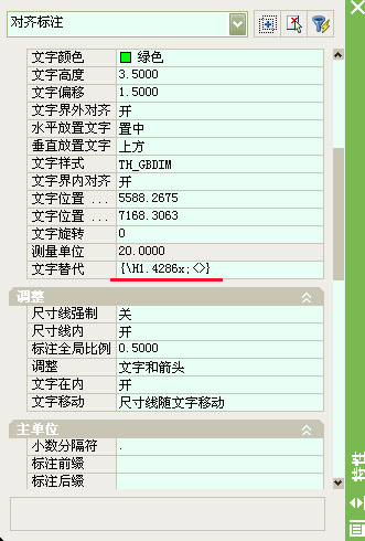

$ Y' {% ]* [, X0 t看了你的视频后,找到原因了:当用ED修改了文字高度后,其实程序在标注文字里加上了文字控制字符。
