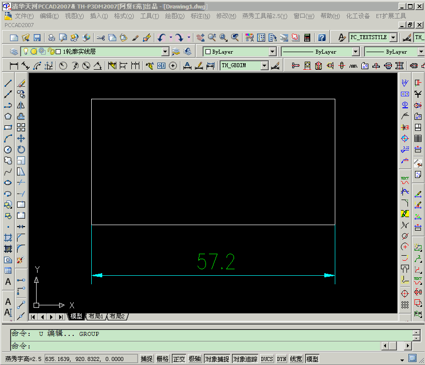

看了2005版主"如何标注出标注线下有多行文字"的贴,觉得很好。& y0 \1 x3 @( W( |
但也觉得大家对ACAD了解得太少,以至用着ACAD还对它不屑。
# L( `8 @+ @4 g3 r0 V+ E6 A以下图中的标注只是ACAD中固有的一个(还有很多),但是,会的人有,不多。

这个其实用的人不是很多
多的是直接在多文字编辑里面,看下面视频

我也是这么用的,来源于R14,当时我研究过R14输入文字后,点编辑后,会出现一个对话框,里面就有这些内容,但是后来就渐渐淡忘了。只有输入公差和更改标注后面的文字大小的格式记住了。
' J$ P- j: v+ B2 p格式如下:\A1;<>\H0.7x\S+0.05^-0.02。有的时候可以用上小括号和大括号什么的。其中A1是中间对齐、A0和A2分别是上对齐和下对齐。具体哪个我也忘了,不过感兴趣可是试试。

: |3 P6 x0 p1 F+ o( f+ S5 o+ }试试加上绝对符号。
