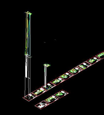

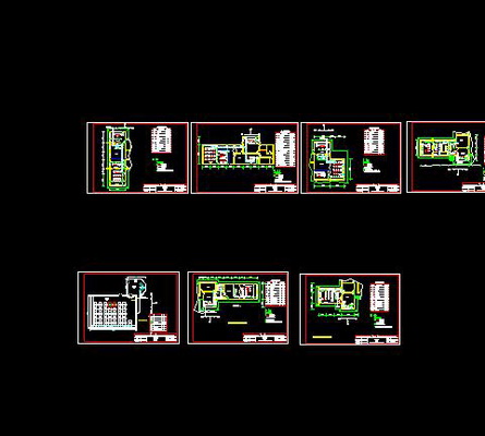

如图,把图形转换到三维视图看,线条都飞掉了是怎么回事?谢谢
发表于 2009-6-15 22:33:22 | 显示全部楼层 来自: 中国江苏无锡
那有可能是在进行操作时有些图元坐标的Z坐标没有为零,后又以这些图元为基准绘制了图形造成了所绘图形的Z坐标也不为零,但这种情况不转到三维视图是发现不了的。解决办法:选中这些图元后将Z坐标改为0就可以了。
