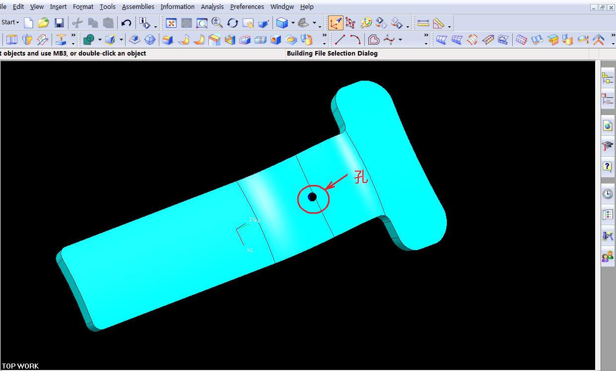

发表于 2009-6-16 00:02:40 | 显示全部楼层 |阅读模式 来自: 中国天津
用offset face也不管用,有没有什么简单点的方法?

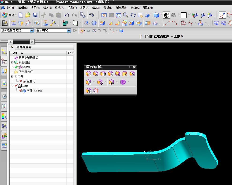

发表于 2009-6-16 08:31:09 | 显示全部楼层 来自: 中国福建三明

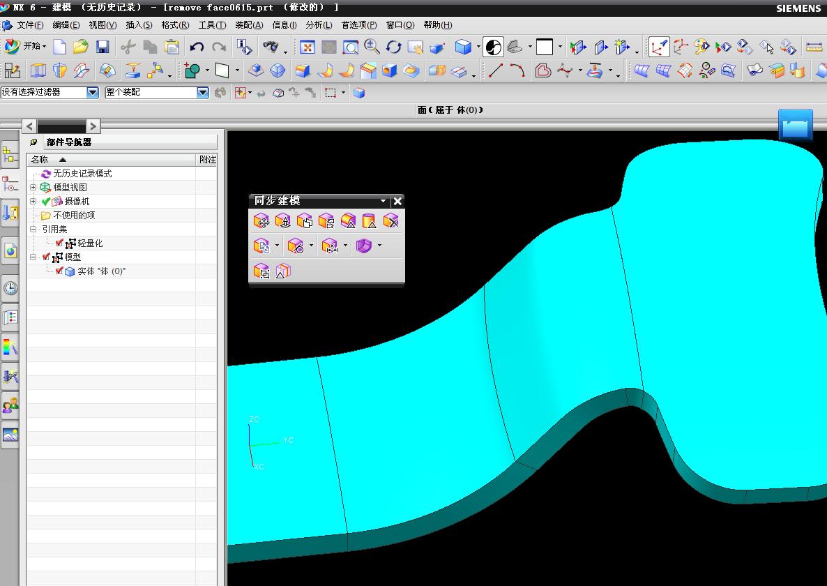

同步建模。。。。 11111.JPG " t3 m, X' F6 q. L% Q' T+ o& r9 W
+ j  Y/ h9 F$ r' |
[ 本帖最后由 uuiioo1233 于 2009-6-16 08:34 编辑 ]
astrokylin + 3 应助

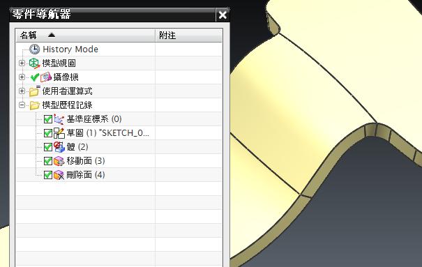

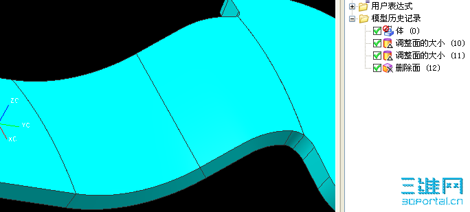

发表于 2009-6-16 11:23:56 | 显示全部楼层 来自: 中国吉林长春
看导航器0 w( ]' g' e- G
第一次调整面的大小为19 A& F9 G$ n! N! b2 o7 k6 ]; i5 T
第二次为0.87 e& G( f; ~6 B
就可以删除面了
astrokylin + 3 应助
 楼主| 发表于 2009-6-16 12:53:04 | 显示全部楼层 来自: 中国天津
回复 11# fsxs 的帖子
我用的是NX4的版本,不允许调整面的大小啊

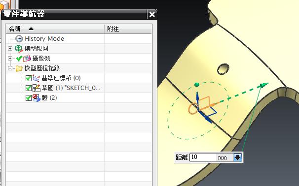

发表于 2009-6-16 14:20:47 | 显示全部楼层 来自: 中国台湾
第一次用同步建模 ....行嗎

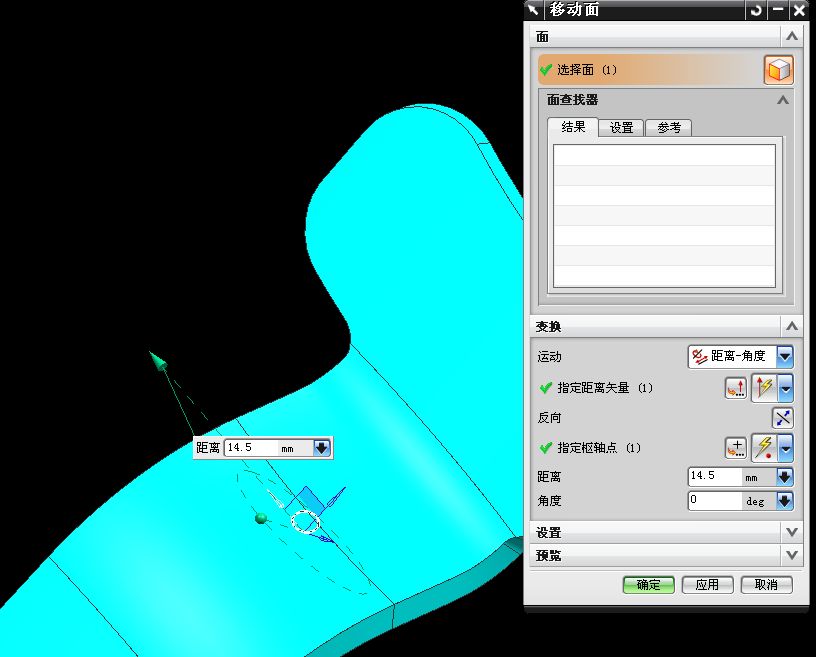

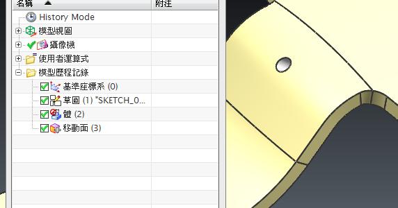

发表于 2009-6-16 20:13:45 | 显示全部楼层 来自: 中国山东济南
移动面是最快的,直接将孔一直体外;UG4上对应的功能没找到,对不起兄弟,大家继续找。

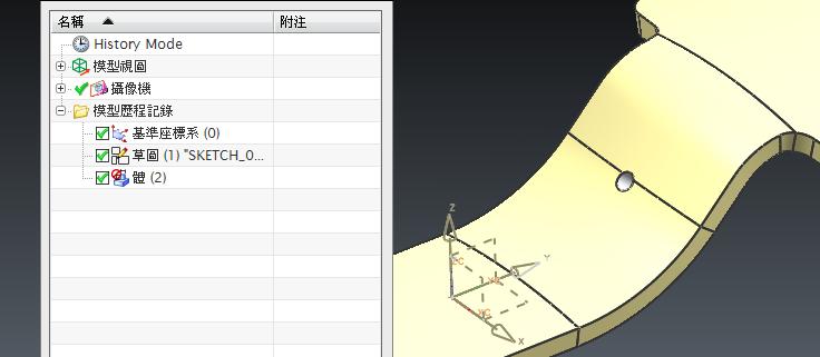

发表于 2009-6-16 23:41:43 | 显示全部楼层 来自: 中国台湾
4.0的我用了最笨的方法,析出所有面,有孔的地方擴大延伸,3 s( u) s8 U4 K7 L1 ?
重新縫合一個......

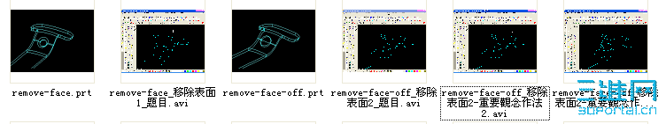

发表于 2009-6-17 10:39:47 | 显示全部楼层 来自: 中国吉林长春
4.0可以先做一个孔(原来的孔确实很不规则),比原来的孔直径大一点,然后修剪再补片求和& x0 U: `2 ^+ K' {/ s- n: b% U
2 }1 l  K5 z- Q- j/ ~$ k' Z7 O这个题目是郭冲展视频里面的,我把他的视频发上来,大家研究,它使用补片体做出来的,但是4.0的总是出错。  w4 S  ]+ ?* s. X3 |9 Y
希望哪位研究能给一个系统的解释,关于移除面,删除面的( f8 r6 t$ R- F' C% m

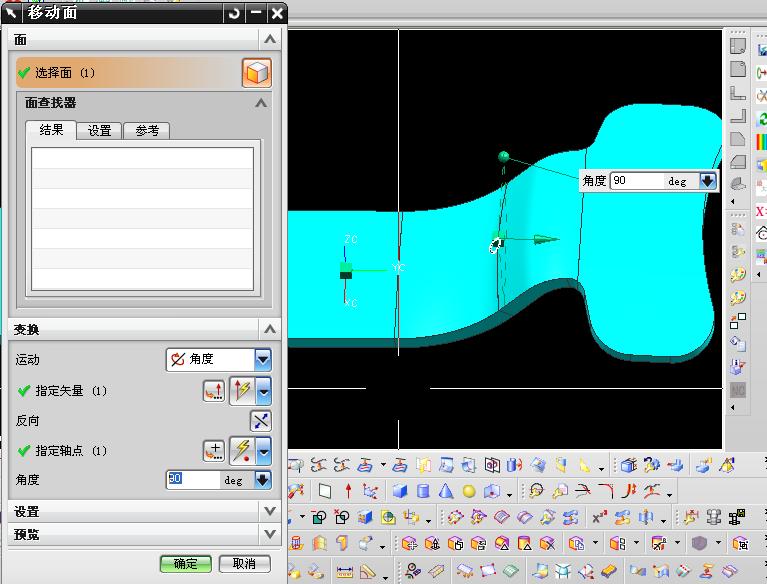

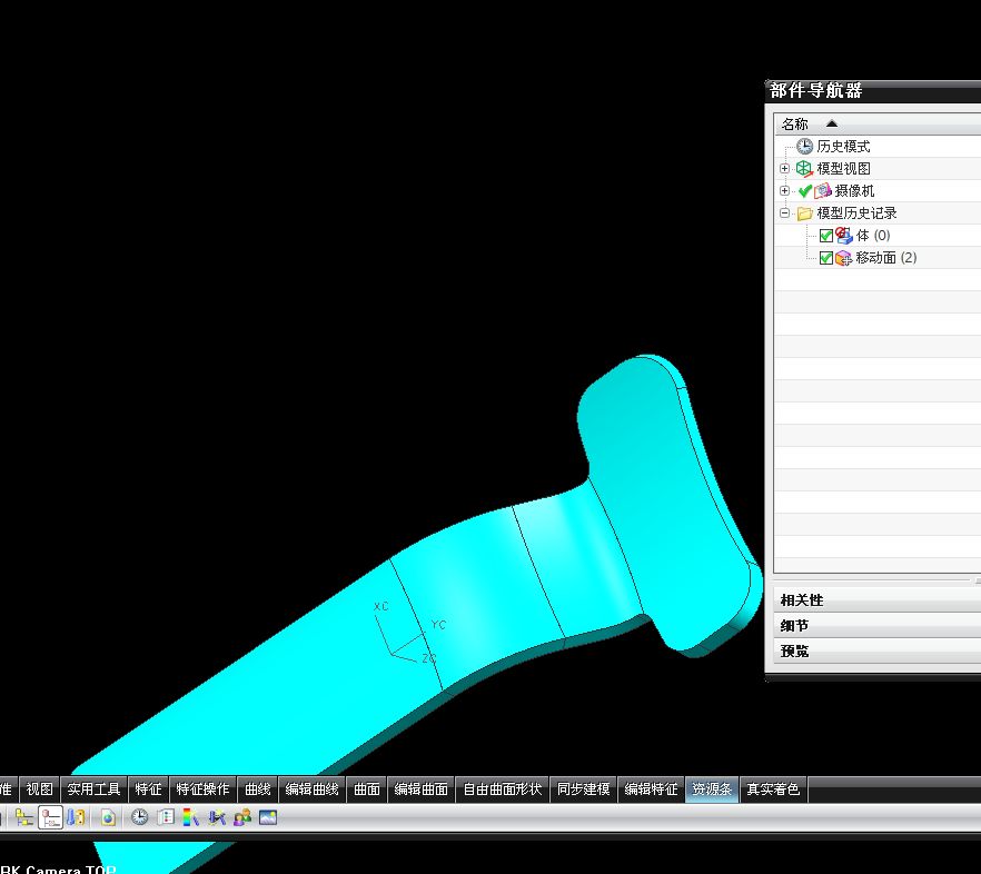

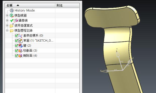

发表于 2009-6-17 18:56:12 | 显示全部楼层 来自: 中国广东惠州
楼主可用同步建模-移动-然后选用角度90度,就可把圆去掉
发表于 2009-6-17 18:57:53 | 显示全部楼层 来自: 中国广东惠州
最后结果为,附上PRT
remove face0615_1.rar
112.05 KB, 下载次数: 3
astrokylin + 3 应助
