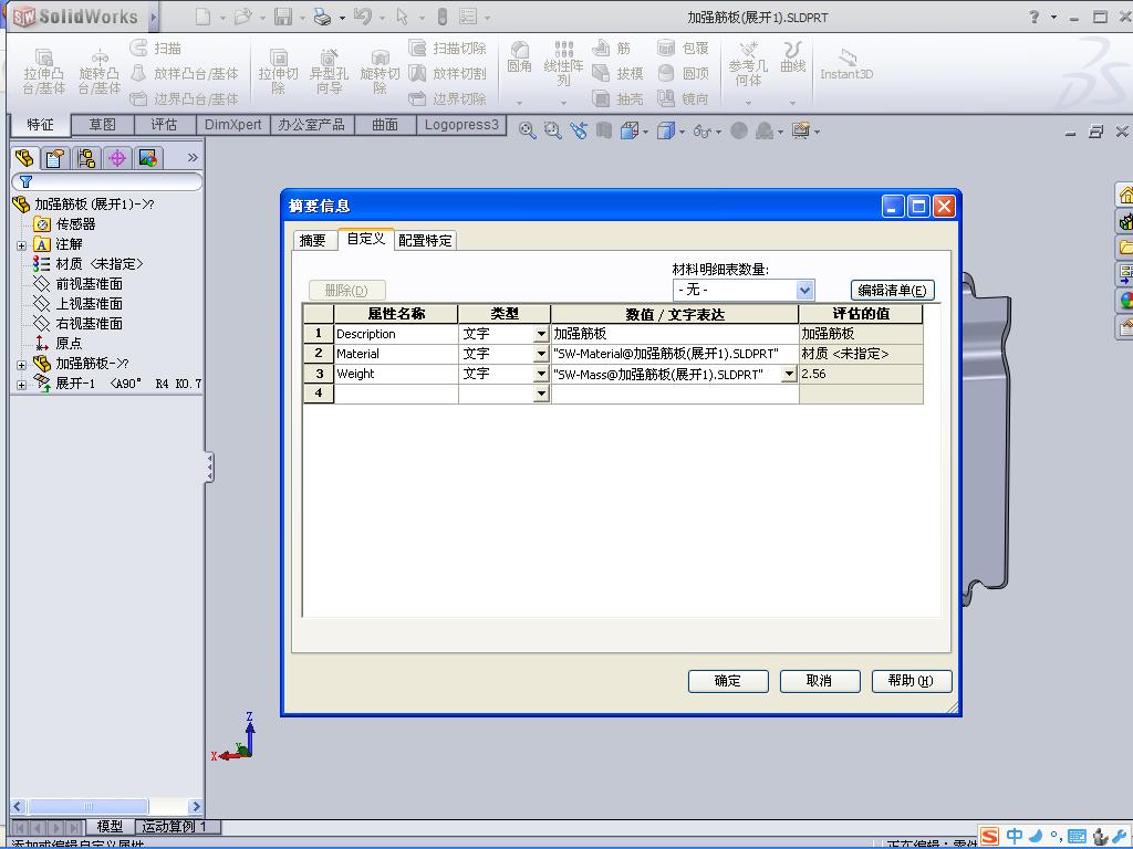

问一个菜鸟的问题,工程图模版中怎么设置材质重量等自定义属性?怎么才能添加,数值表达式是什么啊?多谢帮忙。就是我把零件用模版生成工程图时零件的重量和材料两栏可以自动更新,这在模版中如何设置?
发表于 2009-6-16 09:09:18 | 显示全部楼层 来自: 中国广东中山
在零件图里,单击文件-属性进行设置,见附图
