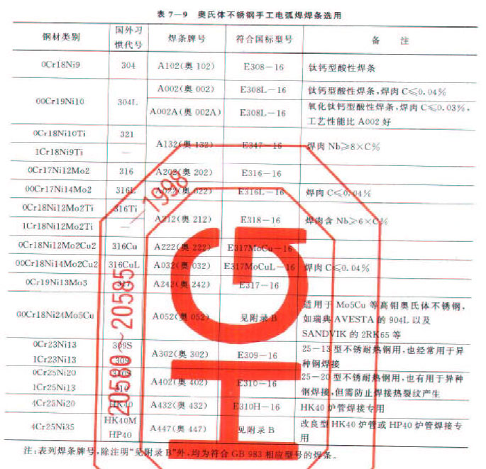

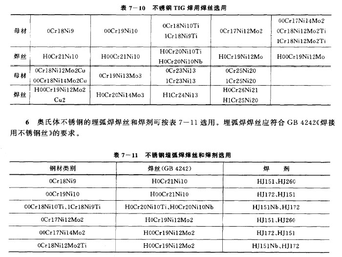

316L是用什么焊条焊丝?
发表于 2009-6-16 09:51:46 | 显示全部楼层 来自: 中国江苏无锡
在标准HG20581-1998上有:3 z: S9 O+ B' ~* |: {( J
liuhob + 3 应助

发表于 2009-6-16 15:27:05 | 显示全部楼层 来自: 中国浙江宁波
直接用316L焊丝
发表于 2009-6-16 17:16:07 | 显示全部楼层 来自: 中国天津
焊丝ER316L  H00Cr19Ni12Mo2.
发表于 2009-6-16 17:33:14 | 显示全部楼层 来自: 中国浙江宁波
A022焊条就行了
+ c% @0 n4 y/ [. w( u: _9 o焊丝用 H00Cr19Ni12Mo2
