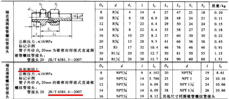

NPT螺纹对应的管接头标准是 JB/T 6381—2007

GB/T 14383-2008 锻制承插焊和螺纹管件
3 W. n1 O" x% c/ N1 r/ ehttp://www.3dportal.cn/discuz/vi ... amp;highlight=143831 Z" Z1 ^+ E+ j/ }/ F0 Z$ [' ^
3 }3 j! }, a1 ?- R8 M" SJB-T6381.4-2007锥密封焊接式直通60°密封管螺纹管接头& G8 n$ V( c% c) `4 x& r* @' U
http://www.3dportal.cn/discuz/vi ... 2%BA%B8%BD%D3%CA%BD+ `/ R4 y% J% V6 y
JB-T6382.4-2007锥密封焊接式60°密封管螺纹90°弯管接头
; J9 f$ j4 o) y( ~. P2 ahttp://www.3dportal.cn/discuz/vi ... 2%BA%B8%BD%D3%CA%BD
$ Q' b4 D8 [$ |5 ^' @/ a* PGB-T3734-2008卡套式锥螺纹直通管接头7 p' U) m4 `  O4 _
http://www.3dportal.cn/discuz/vi ... D%D7%B6%C2%DD%CE%C6
- Z" Y9 W3 x) L+ x- @6 fGB-T3736-2008卡套式锥螺纹长管接头; a! E: C0 E7 J
http://www.3dportal.cn/discuz/vi ... D%D7%B6%C2%DD%CE%C6& I! v! @2 t3 x% ^
GB-T3739-2008 卡套式锥螺纹弯通管接头4 X+ I' K4 ^  e
http://www.3dportal.cn/discuz/vi ... D%D7%B6%C2%DD%CE%C64 v8 O$ O$ H2 A; `, s- O: k7 x0 c
GB-T3742-2008卡套式锥螺纹三通管接头
* f; t. Q, ~0 ~http://www.3dportal.cn/discuz/vi ... D%D7%B6%C2%DD%CE%C62 n8 V) @. F! t$ ~6 w8 t3 j
GB-T3744-2008卡套式锥螺纹弯通三通管接头# O9 K9 h8 J" w4 `3 U( U9 v
+ u5 @, B9 i+ D/ HGB-T5626-2008扩口式锥螺纹直通管接头
+ h0 x  O* _. N4 L+ z& Y* `http://www.3dportal.cn/discuz/vi ... &highlight=5626
' P/ |% w8 h1 E9 W, G% c8 c& {GB-T5627-2008扩口式锥螺纹长管接头5 g( z; q0 y9 p( U$ m3 J1 m$ u/ G
http://www.3dportal.cn/discuz/vi ... &highlight=5627
9 T3 U# L+ d$ E  T4 r! [5 w( ^GB-T5629-2008扩口式锥螺纹弯通管接头
0 v$ i/ B7 L9 f, dhttp://www.3dportal.cn/discuz/vi ... D%D7%B6%C2%DD%CE%C6  L1 ]- Y2 n+ c! v0 l) \, E! m' W
GB-T5635-2008扩口式锥螺纹三通管接头
( J% U8 \0 q5 n: H: N0 _http://www.3dportal.cn/discuz/vi ... D%D7%B6%C2%DD%CE%C6
( X* ~. B, F) x$ F
" y1 X6 W  F  f! R2 X  h锥螺纹的管接头标准中都包含R螺纹和NPT螺纹两种。
