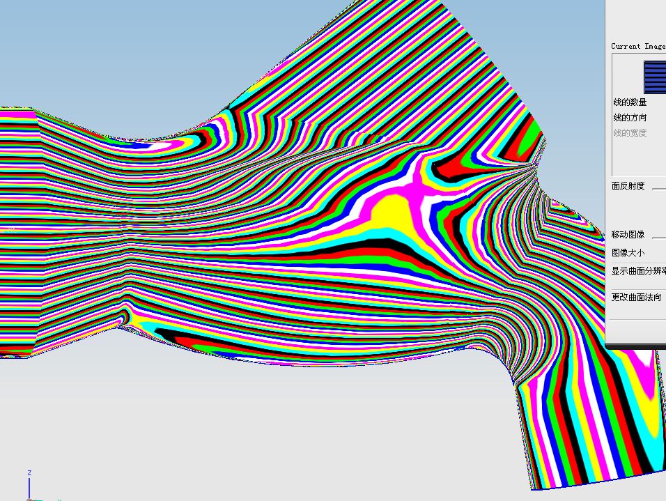

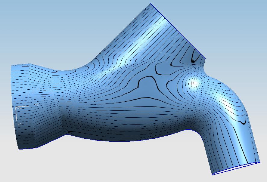

这个曲面是光滑连接的吗?如果是,为什么不能曲面加厚或者生成实体抽壳?

你的面作的太烂了,重新作一个吧。

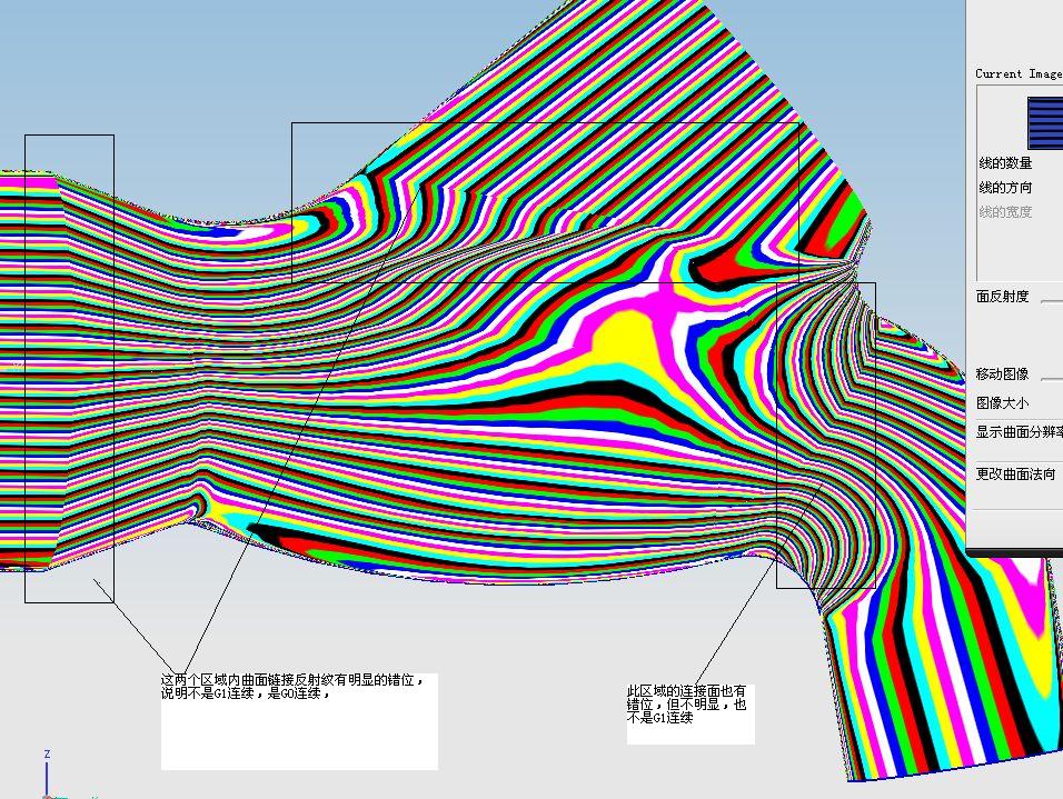

见图示分析,

面有太多的尖角了

要求高的尽量用G2连续
