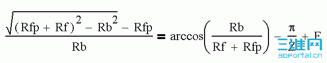

本人在计算中遇到下面的公式,请教各位高手,如何解出下面公式中的Rfp的值。除Rfp之外,所有的变量均为已知量。- r( C4 |% t" B  v
请各位高手帮忙!!!谢谢。; M% M/ t3 M1 Q7 E' a+ h' M% u

两边分别先求导后再解方程吧。

A=B,能保证A'=B'吗?呵呵

# G  w, d9 g' A, x" c6 s* F" Q. ]8 p解不出的,不用想了,没有解析解。% H+ D! l. o3 K/ M1 F) v
但是有可能化为求解反渐开线函数的形式。

推导了一下,确实包含反渐开线函数项,但是多出一项cos,很不和谐。- V$ s& I( G: R# p: P  Q5 x
你最好检查一下主楼公式是否正确,特别是左边分子里-Rpf那里是不是漏了东西。

+ M0 U& d/ p3 l2 Q这么说吧,我就是想求一钢球,使其既能和齿面(渐开线部分)相切,又能和齿根圆相切,求此时的钢球半径值,好像就是上面的公式。不知道能否指点一下。谢谢!!!

你的式子没错,你最后要解一个形如1/cos(x)-inv(x)=c的方程
/ m, ]4 E- a# A( U, M或(1-sinx)/cosx+x=c的方程,没有简单的方法,可以看看单调性如何,如果单调就用2分法解吧。

一定要单调吗?如果有多于一个解,肯定有正解,其余的解合法不合理,比如算出的半径是负数,虽然合法但不合理。0 O: S( J. V# I

单调是保证只有一个根的充分不必要条件。' }+ n; S9 c7 V2 e$ f8 r0 J
不单调有可能有多个根,严格地说就不能使用二分法,因为二分法只能求得一个根,而且有些根二分法永远也求不到,这种不确定性使得二分法此时基本没有实用价值。因此不是一定要单调,是一定要只有一个根,虽然单调性的要求很强,但是因为比较容易证明,所以我使用二分法之前都是先看单调性,当然如果能用其他方法证明只有一个根,如画函数图像,那么也可以应用二分法。
