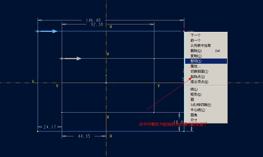

请问混合操作中,画第二个截面是,如果箭头不对,如何对箭头进行切换
发表于 2009-6-16 13:06:34 | 显示全部楼层 来自: 中国北京
这样就能改变了 ,不知道你是不是这个意思 呵呵

2 @2 [0 o" \- j  P3 c9 m+ q( @
是这个意思,多谢了
发表于 2009-6-17 11:23:21 | 显示全部楼层 来自: 中国山东济南
我也遇到这个问题了,用2楼的方法解决了,谢谢了.
