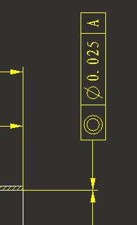

发表于 2009-6-16 11:10:03 | 显示全部楼层 |阅读模式 来自: 中国浙江台州
如何标注(如图)竖直的形位公差

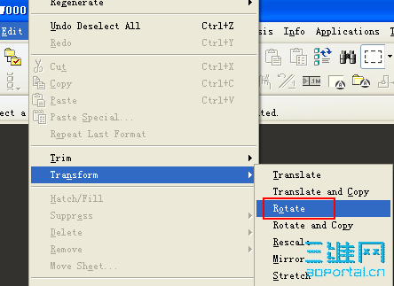

发表于 2009-6-17 12:51:43 | 显示全部楼层 来自: 中国广东广州
这个很简单啊,在编辑里面有个旋转命令,用它可以搞定

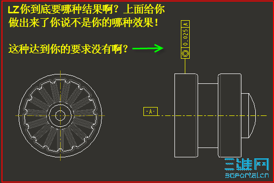

发表于 2009-6-17 16:35:42 | 显示全部楼层 来自: 中国广东广州
你到底要哪种结果啊!

发表于 2009-6-17 19:33:19 | 显示全部楼层 来自: 中国广东广州
和我上面的方法一样的啊,学会变通才是真的!
! t% M+ e$ Z  q% n! E/ ]3 W有什么做的呢?我在3楼已经把方法给你说了,只是你去看结果了,没去想细节,汗!/ V) }; \  _' D0 i; x4 W. W
至于引线需要手动画,先捕捉轮廓边线,然后从捕捉的轮廓边开始向上画竖直线,这样画出来的线不会歪。也会自动捕捉到形位公差边框上,就这么简单,还有问题么?
# J5 F" t; ~' R) [1 G- q) e最后别忘了设置与视图相关!

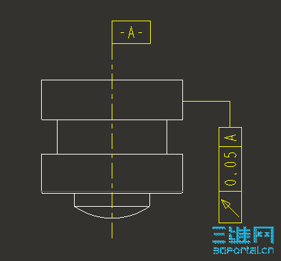

发表于 2009-6-17 19:56:24 | 显示全部楼层 来自: 中国山东青岛
版主,这个解决方法是折衷办法。箭头和公差也不关联。, x. t) a* Z" F
2 [1 b, y$ r4 e. d9 u4 T7 E* U- X- M) S有没有办法解决带箭头的形位公差竖直放置??

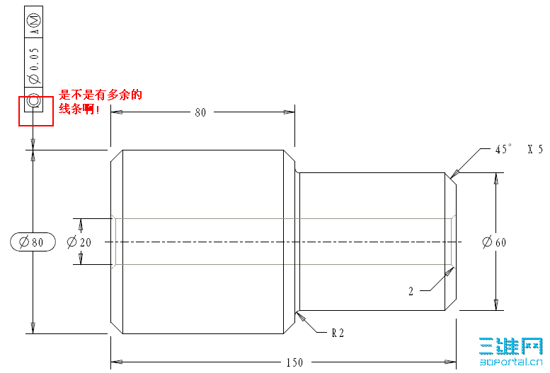

发表于 2009-6-18 09:31:01 | 显示全部楼层 来自: 中国广东广州

 楼主| 发表于 2009-6-18 13:10:14 | 显示全部楼层 来自: 中国浙江台州
多谢大家的帮忙,自己解决啦,用两个注释做的,方法比较笨,所以就不介绍啦( X" B/ l- t! p, S$ \0 @
