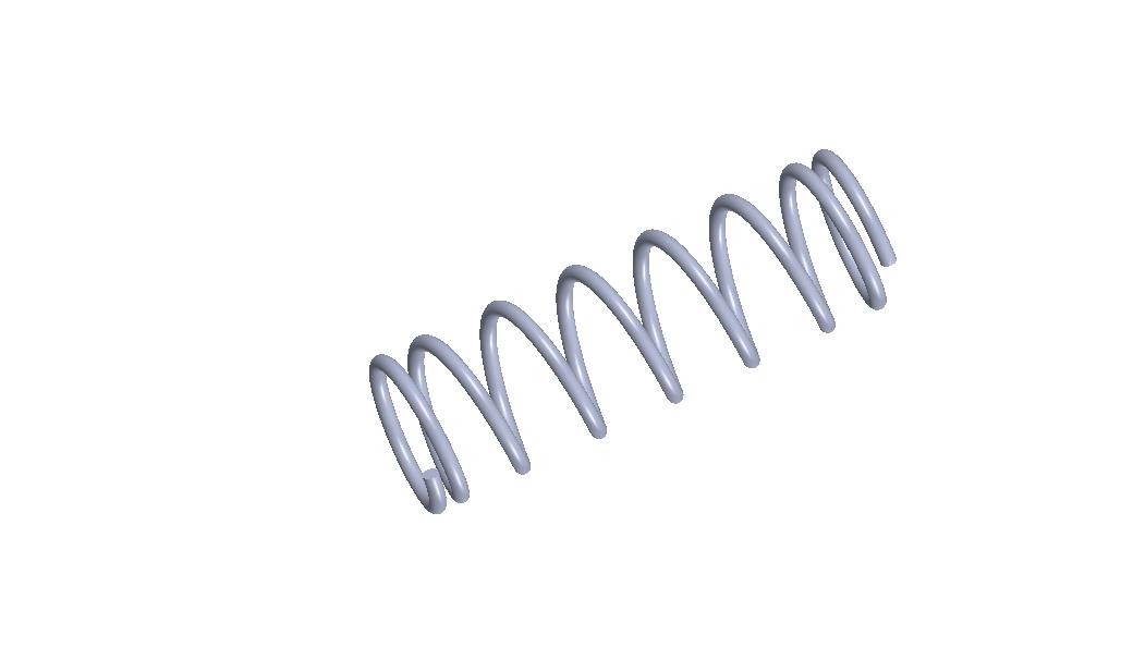

发表于 2009-6-16 12:35:24 | 显示全部楼层 来自: 中国江苏苏州
随便画了一个,
弹簧.rar
436.33 KB, 下载次数: 74

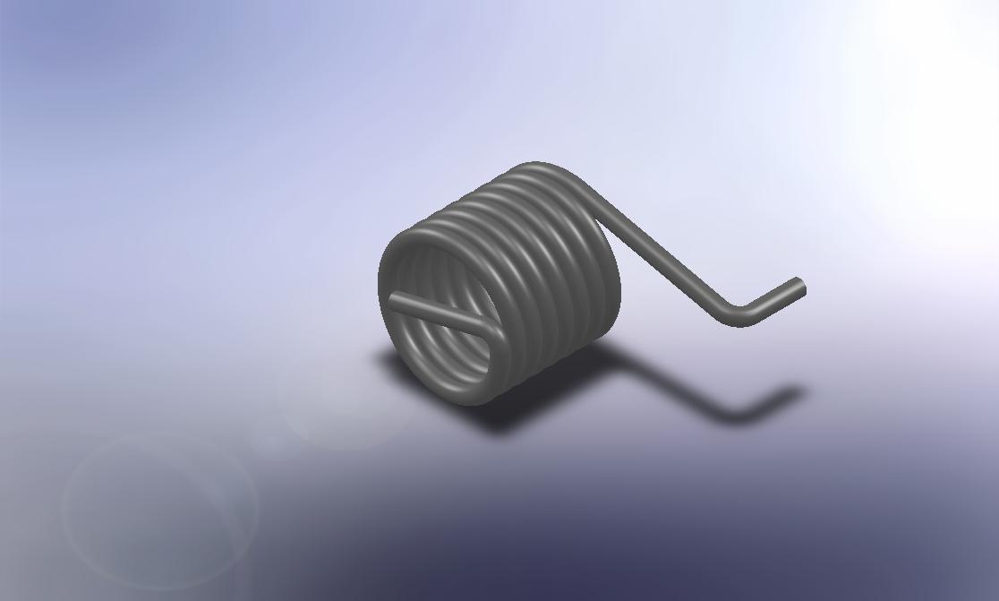

发个扭簧看看
发表于 2009-6-16 15:15:12 | 显示全部楼层 来自: 中国江苏扬州
这是源文件
扭簧.rar
1.62 MB, 下载次数: 191

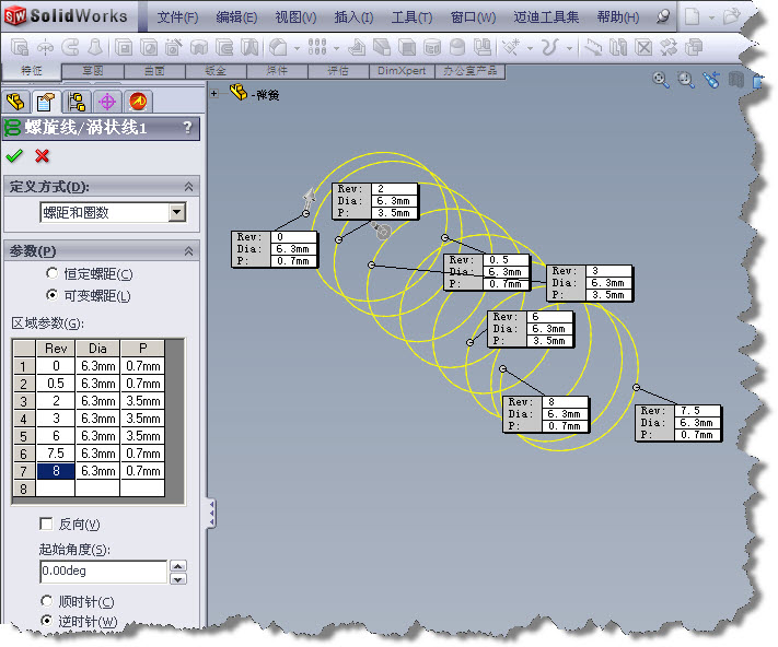

发表于 2009-11-26 15:46:41 | 显示全部楼层 来自: 中国福建福州
原帖由 dongjinnian 于 2009-6-16 12:35 发表 http://www.3dportal.cn/discuz/images/common/back.gif
4 i1 B/ S$ {5 B$ h! _2 T随便画了一个,
% P5 g" `( {( }2 L) i  b' J! h  l: X! E8 P! l
高手!用变螺距。
8 X2 U  i7 c8 U, S5 l0 d: C7 W 2009-11-26 15-45-29.jpg
