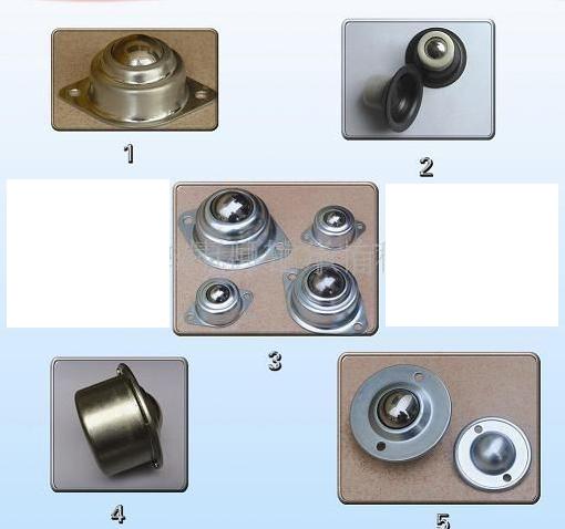

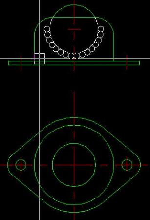

万向轴承应该指万向牛眼轴承,又称万向球轮,就是一个大圆球放在一个凹槽里,槽里铺满了小滚珠,南方有人叫做牛眼,一般用在需要人工拐弯或人工转向或移动的场合,可以有郊减少人力,很轻松的在万向球台上移动或转向货物的,一般用在轻载场合的,很少用在二百kg以上场合,有专门的标准和公司制作,属于标准的物流通用配件的一种,有专门的公司制作样本的,可以按需选择,只是一种轴承的变种而已,看看下图,你说的是这个吗,应该可以看懂的吧,浅人浅见,不知道说得是不是你要的东东。

hero2006 + 5 应助

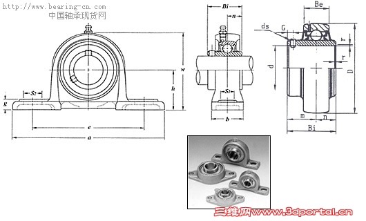

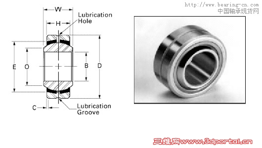

发表于 2010-7-5 00:59:44 | 显示全部楼层 来自: 中国广东深圳
我见过一个振动台上的轴承,和球头连接是一个原理。里面是一个轴承轴承外形是弧形的然后装在一个可以固定的基座上,它的方向可以任意调节,这种轴承是标准件吗?
发表于 2010-7-9 09:53:54 | 显示全部楼层 来自: 中国山西太原
万向轴承是以球面滑道作多种角度转动的轴承。除4楼介绍的外,还有外球面带座轴承和关节轴承,也叫做万向轴承。
