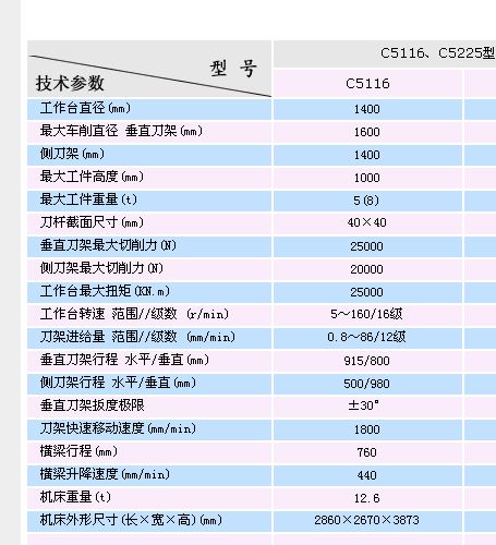

最近老板准备买一台160车床,让大家出出主意,车床的用途主要是用来车筒体类零件,外圆在1200-1300左右,长度在1500-2000,车外圆,车内孔,还有端面等,工件重量在2-3吨,求大家帮忙选一下车床的型号,产地,这么大的车床什么品牌比较好。价位在30-35万左右!
发表于 2009-6-16 14:25:53 | 显示全部楼层 来自: 中国湖南常德
建议购买齐二的C5116/5t(φ1600×1000mm)立车比较合适,要求带侧刀架(对长度在1500-2000方能加工)
 楼主| 发表于 2009-6-16 15:56:56 | 显示全部楼层 来自: 中国江苏常州
大哥,我查了一下参数,好象不行的,期待朋友们的热心指点。

安阳机床或武重机床都有C61160卧式车床,质量还可以

5楼的160卧式车床就太大了点,这样的工况只能用立车

选用CW61160卧式车床,上海、天水的都可以,选用重型的机床。本零件由立车加工太长,不易操作。

德州的的大卧车还可以,我们有4台1250的。注意要买重型的,1250的26万
