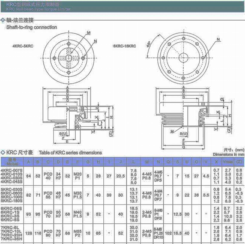

那位大哥手头上有扭力限制器结构图,给小弟看下。正在学习中呢

扭力限制器有很多种,最常用的有以下两种:
/ T2 b, Q2 z" F  ]3 q4 K1 机床中的摩擦离合器一方面起传动的开、合作用,另一方面也起扭力过大时的打滑作用,打滑扭力的大小可通过压缩弹簧来调节。
/ q( P' S* m' |2 G* G$ B1 A2  另外一种是钢球式扭力限制器,是用两片相对并划有呈圆形排列的凹窝,凹窝放置钢球并用弹簧压紧,在扭力超过定值时,钢球就打滑,以此来保护主轴。Z35以上的摇臂钻床主轴上都装有这种装置。打滑扭力的大小也是靠调节压缩弹簧的松紧而获得。
9 @2 _& Z1 v* J( x9 l摩擦式结构简单,钢球式结构尺寸如下:
