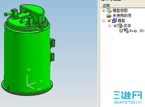

发表于 2009-6-17 17:05:18 | 显示全部楼层 来自: 中国吉林长春
很好合并,没什么特殊的/ ~& v; V4 q% Z& h# c

发表于 2009-6-18 15:32:02 | 显示全部楼层 来自: 中国山东济南
我替8楼解释一下,你直接用PARASOLID导入,就是一个PART档,可以实体布尔加;双击打开时装配文件,没法合并 OK?
