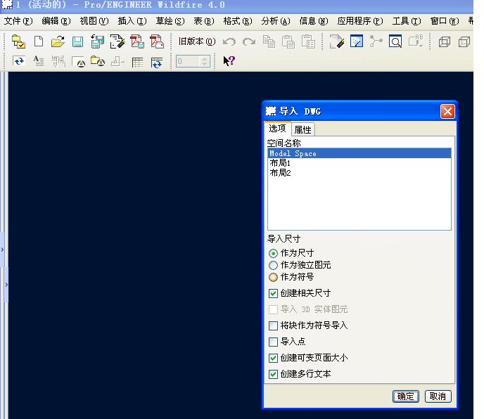

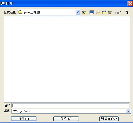

想把DWG 以及DXF导入preo工程图中,点击插入——共享数据——自文件,可是找不到DWG,和DXF文件。
8 e) _% u% N, J/ @( n+ w0 s# x不知什么原因,请帮帮解答?0 r: N0 b4 M0 l& n9 l" @6 R
* O0 g' [9 f; i! W5 i4 y[ 本帖最后由 4kpolo 于 2009-6-16 16:18 编辑 ]
发表于 2009-6-16 16:09:07 | 显示全部楼层 来自: 中国江苏扬州

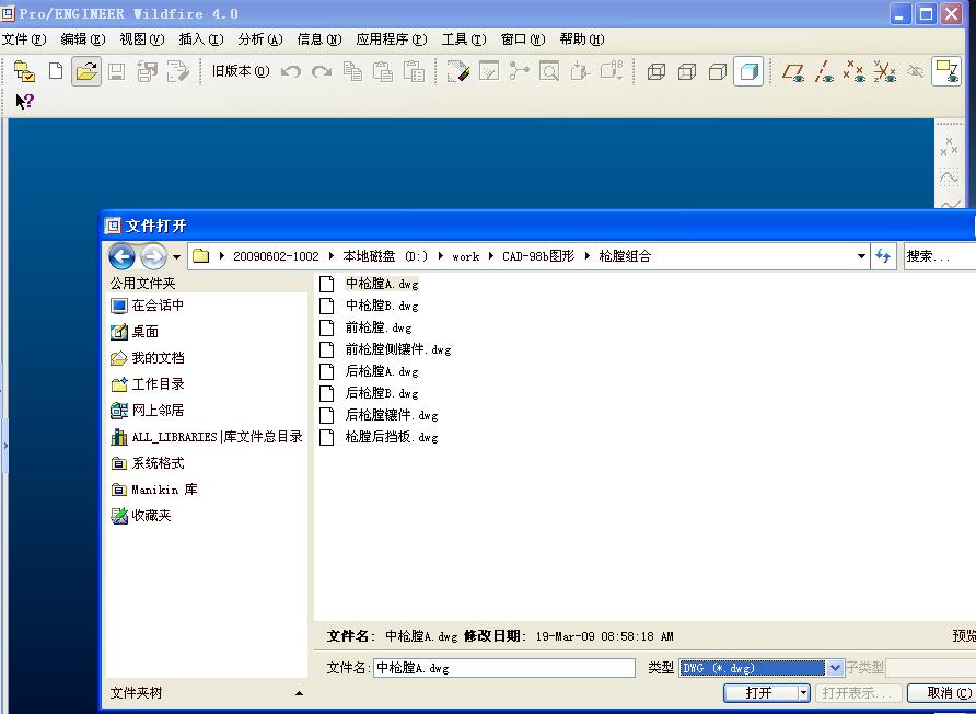

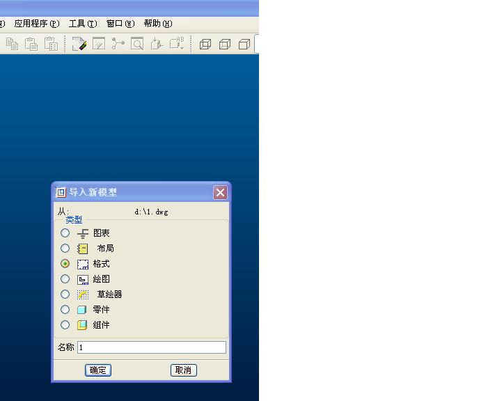

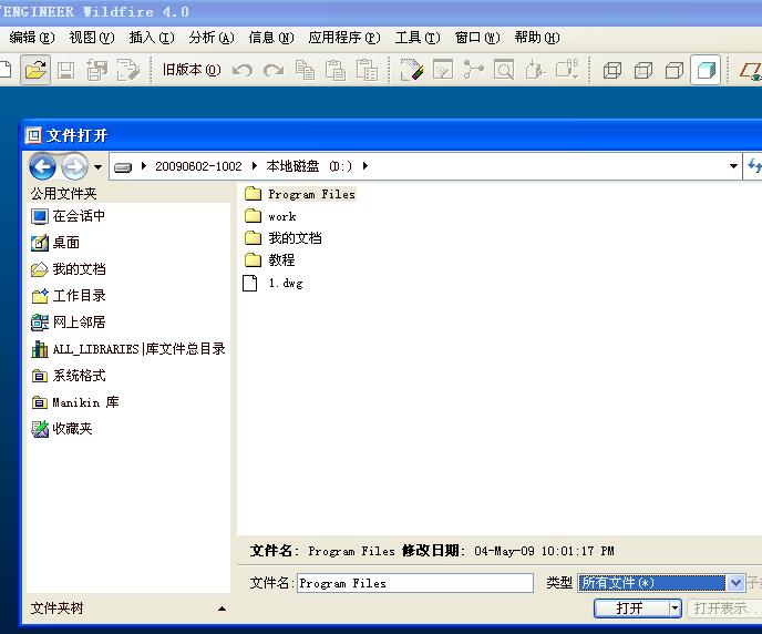

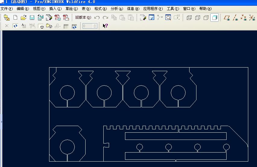

把DWG 以及DXF导入preo工程图中  正确的方法是:在PRO软件初始状态,按“打开”
) d4 s+ \" h/ @; T" j( E6 \% ~文件类型选择“所有文件”抓取DWG或者DXF文件,“确定” 在对话框中选择“格式”
/ N- V9 k) a: C& }" P连续两次“确定” 就可以进行编辑 标注等操作!!

文件名是不是有问题,proe不识别汉字的文件名
 楼主| 发表于 2009-6-16 16:17:12 | 显示全部楼层 来自: 中国陕西西安
原帖由 neil.wangchao 于 2009-6-16 16:11 发表 http://www.3dportal.cn/discuz/images/common/back.gif' o* L: t; ~+ b# I/ P) R) X
' ]* R  S' \  G0 i9 F+ }/ L
感谢楼上两位,的确是我的大意,为了方便识别我把文件名都用汉字表示,糊涂了!
