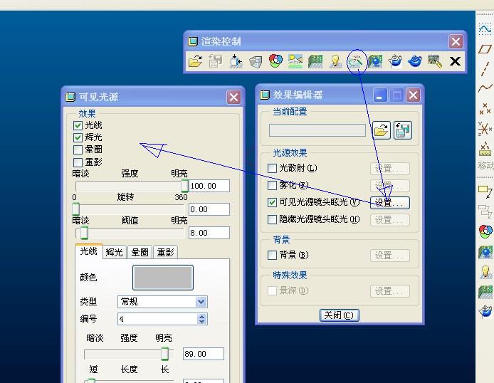

我在学习proe渲染,但是有种灯光就是设置不出来,有点急啊,希望会的师傅们帮忙指点一下,

 楼主| 发表于 2009-6-16 16:52:14 | 显示全部楼层 来自: 中国浙江金华
兄弟们,是用proe渲染的,网上下载下来的,文件也有,但是我找不出在那里设置啊

 楼主| 发表于 2009-6-16 19:42:49 | 显示全部楼层 来自: 中国浙江金华
回复 5# qqxxalam 的帖子
兄弟,看看吧,我已经知道了,就是不是很熟练

发表于 2009-6-23 23:24:22 | 显示全部楼层 来自: 中国广东深圳
看了一下, 应该可以做到, 把附带的材质中图片粘贴上组件曲面后, 再调整背景及灯光. 渲染就可以出图了.

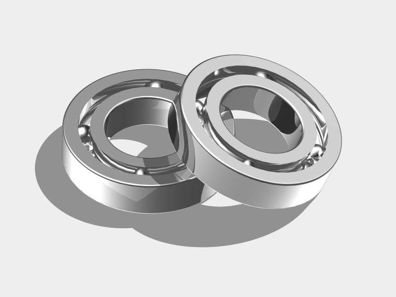

看到以上那些人的回复让我感到很无语,真是井底之蛙,说没用的人就是不懂艺术。PROE的渲染也很不错的,难就难在灯光布置上,我就在这方面缺乏布光专业知识,还有材质的调配,环境等等。 楼主的辉光效果见下面的图片, 另外发几张PROE渲染的效果让大家瞧瞧! 都是下别人的模型来学习的。) o+ M7 w: ?# d: U  c8 V4 e
