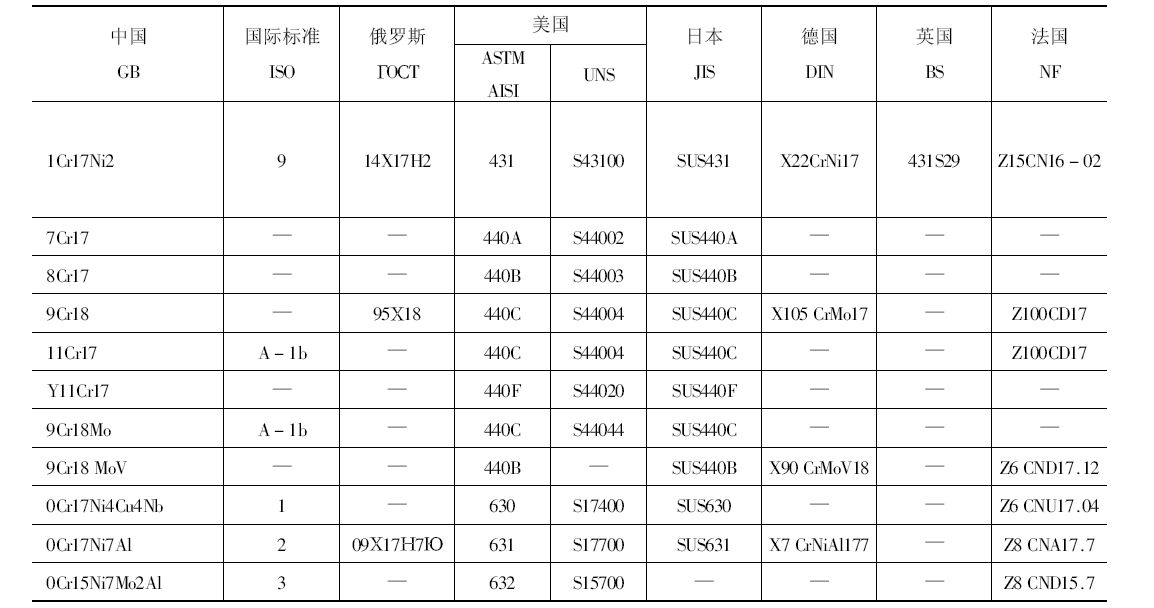

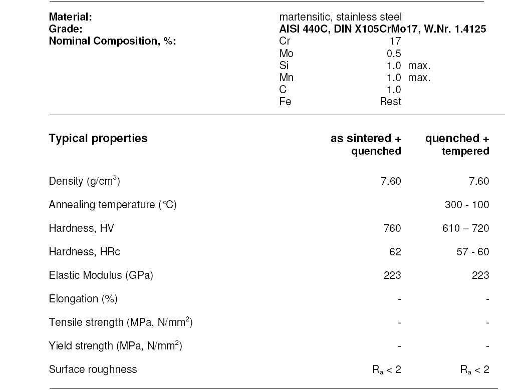

国内有没有与之相近的材料?
发表于 2009-6-16 18:27:06 | 显示全部楼层 来自: 中国广东
是马氏体不锈钢吧,高碳的,国内是11Cr17

 楼主| 发表于 2009-6-17 13:26:04 | 显示全部楼层 来自: 中国湖南长沙
查成份的话:1.4125(DIN)与9Cr18Mo(GB)相近。
