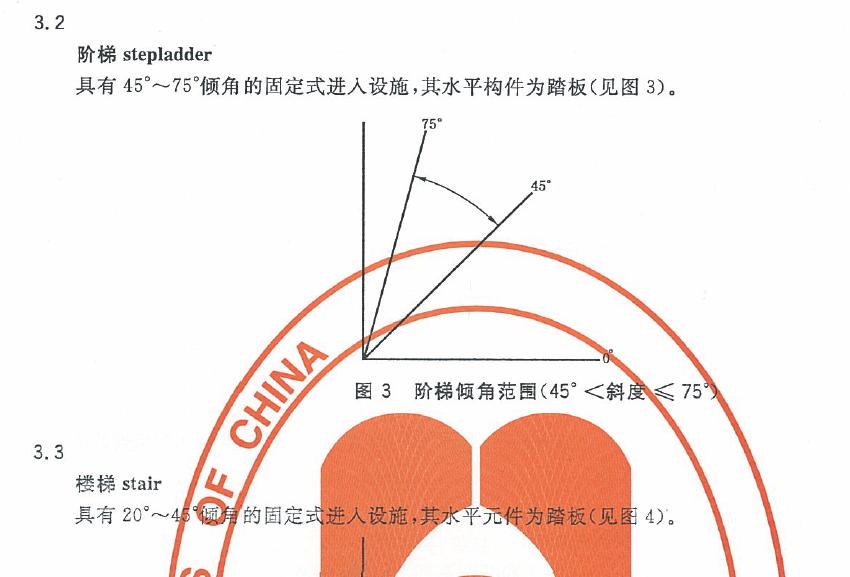

标准GB 17888.3-2008 中的疑问-----在本标准中有时谈到楼梯,有时谈到阶梯,阶梯是什么意思?请专业人士指教!
发表于 2009-6-16 17:25:22 | 显示全部楼层 来自: 中国山西太原
由诸多台阶组成的梯,就是阶梯。一般楼梯就是这样的。但也有其它形式的,如用木头制作的或用型钢焊制的爬梯。
发表于 2009-6-16 17:37:56 | 显示全部楼层 来自: 中国广东佛山
是指倾角为45度~75度的固定式进入设备,其水平构件为踏板.
发表于 2009-6-16 17:41:32 | 显示全部楼层 来自: 中国上海
GB 17888.3-2008 有定义了呀~~~' Z0 X1 m( C$ k+ T; t4 M
可以步行通过的一系列不同高度的连续的水平面(踏板或梯段平台)。
. }/ I+ M- @- Y& @楼梯其实也是阶梯的一种,其它的,比如设备的操作界面比较高,人站在地面上无法操作,这是需要做一个平台,上下平台的就是阶梯,天花板上的灯坏了,搬一个移动的梯子来修理,这样的梯子也是阶梯~~~

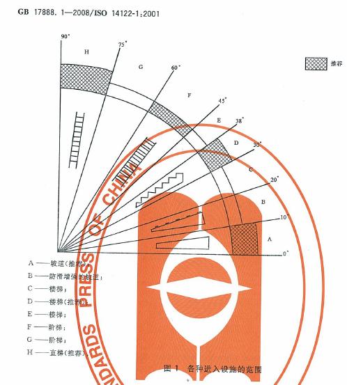

发表于 2009-6-16 18:11:52 | 显示全部楼层 来自: 中国上海
3楼正解,不过这两个术语的定义在GB 17888.1-2008《机械安全 进入机械的固定设施 第1部分 进入两级平面之间的固定设施的选择》中。该标准中的另外一个图更加直观。9 a' R+ M1 u' o. n8 T6 n) N
(在生活中这两个词的区别不是像在标准中这样严格。在这套安全标准中,楼梯与阶梯的安全要求有所区别,所以有必要明确区分楼梯与阶梯)。
