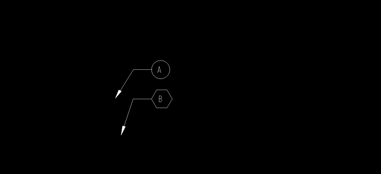

引线标注有没有圆圈?# A# Q' ~7 {& h8 u# a- u3 \
即标注内容在一个圆圈内?在2008新功能演习中示例为圆圈,不过我在引线样式中没有设置出来
发表于 2009-6-16 17:20:40 | 显示全部楼层 来自: 中国江苏徐州
多重引线标注可以 命令为mleader,在格式里的多重引线样式设置里,设置与标注样式一样,打开里面的内容选项卡,多重引线类型里的块,块选项里的源块,打开你需要的项目,自己试试给你截个图看看效果
