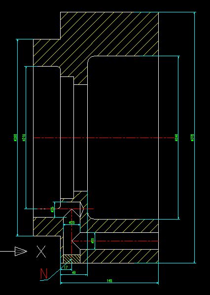

1.
& K" k% m, z, F, E  u; w- ?
零件:轴承后盖( T4 S% G; |) {$ r
2.
8 K5 A) F% v7 S/ Y" w  n) `$ N: `
材料:HT250
: R' m( F" M2 U
无铸造缺陷' U" S* M! o8 P! Q1 O1 X$ j5 E
3.
0 ~$ [8 |" s- x1 U% g! Y

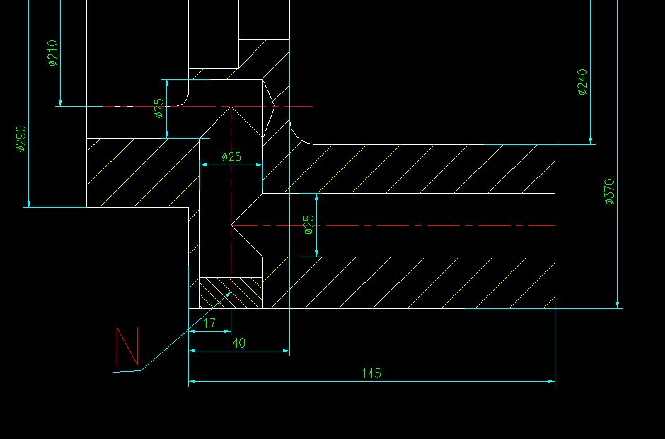

图中Φ25孔为油孔,钻孔后N处钻孔攻丝,并用螺塞堵住,然后塞焊,打磨光整后,在塞焊处涂上粉末合金,高温融化。' M' k( N" |1 W6 V8 t7 ~
现在做了很多这样的轴承盖,发现此处都漏油,希望各位前辈和师傅可以帮我解决这个封口漏油问题。如果有更好的密封这个口的方案,希指导,谢谢!!!!

看上去像是润滑轴承用,估计油压不会很高,拧螺塞时上面缠点生料带或抹一些封口胶应该管用,不用塞焊那么麻烦
渔樵 + 2 应助
发表于 2009-6-17 11:25:21 | 显示全部楼层 来自: 中国江苏无锡
回复 1# wisdomxys 的帖子
用螺纹密封,如果以后不用拆了涂圆柱螺纹专用密封,保证不会漏。管螺纹或普通螺纹都可以
发表于 2009-6-17 12:56:41 | 显示全部楼层 来自: 中国北京
用的螺塞是NPT的锥管螺纹吗?不能够用G的管螺纹,它是不密封的。不用焊接即可密封,并在锥管螺钉上缠密封塑料胶带,就是水都可以密封,别说油了。
渔樵 + 2 应助
发表于 2009-6-17 14:36:30 | 显示全部楼层 来自: 中国北京
抹点螺纹密封胶就可以了。也可以用锥螺纹的,自密封的

此轴承后盖毛坯是HT250铸件,既然是铸件这个油孔就可以铸出来,可免去许多麻烦。为了美观也将图中竖孔铸出,横孔加工时钻通,都达到目的。
渔樵 + 2 技术讨论
发表于 2009-6-20 12:26:19 | 显示全部楼层 来自: 中国北京
"此轴承后盖毛坯是HT250铸件,既然是铸件这个油孔就可以铸出来,可免去许多麻烦。为了美观也将图中竖孔铸出,横孔加工时钻通,都达到目的。"
8 T1 D, B$ ]3 ~" ?6 p, S- l  N, y0 l  q+ z2 Q+ q$ |) D& o
楼上的说法不妥,油孔可以铸出来,但是此处壁厚太簿,会出现铸造缺陷,造成漏油很难解决.
5 y' Z2 t- w2 x# T) f, [8 E  f
+ b8 ]- C& Z# O& D[ 本帖最后由 hhq426 于 2009-6-22 12:27 编辑 ]
渔樵 + 2 技术讨论

楼主的堵法很复杂,自然有他的道理,例如工作温度很高等。用锥形螺堵(PT)加高温密封胶(如果要求高温时)应该可以,点焊防松就可以了。
渔樵 + 2 技术讨论
发表于 2009-6-22 13:49:00 | 显示全部楼层 来自: 中国天津
HT250用塞焊不好。用NPT的锥螺纹,涂loclite胶(胶的型号根据使用的油及密封性选择)。
渔樵 + 2 技术讨论

发表于 2009-8-1 02:08:10 | 显示全部楼层 来自: 中国广东江门
太薄了,建议钻斜孔,孔25攻丝是27的了吧?,17减13.5,只有3.5,塞焊用保护焊,焊芯1.2的,实际上焊这里都没有焊透,焊透就有裂的可能,造成漏油.9 K8 U  J! B# E$ |* y
过盈打入更危险," T( ?- b) o) q# i
要么更改结构将该处17改为至少20,要么将竖孔改为从直径210方向钻斜孔直接连到下方25孔的位置,不钻穿外壁.连堵头都省掉.
