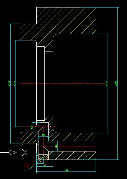

1.
6 N* X3 U/ `0 r7 @/ ^2 f
零件:轴承后盖
* G6 I# }& `7 ^( N, j, n& t2.3 l  T0 l; Y1 A/ L- m( k; v% ?: A5 r! f
材料:HT2509 Z' n6 C9 b8 Z; D. z* G- O4 R
无铸造缺陷
) d  b6 Q3 ^" y1 c& ~& d3.
- x3 F" ^6 ^8 d4 u; n1 z  J: H

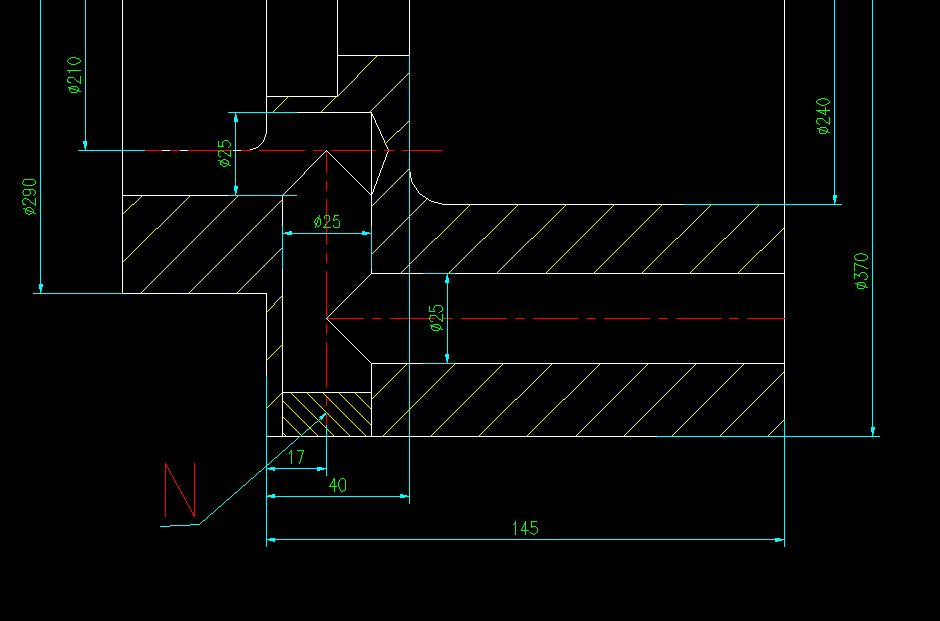

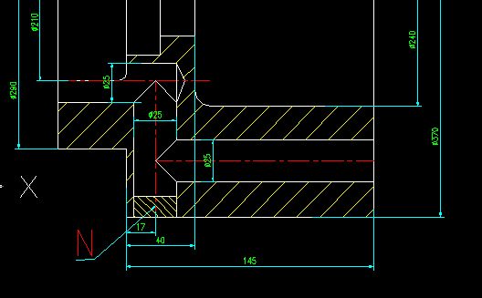

图中Φ25孔为油孔,钻孔后N处钻孔攻丝,并用螺塞堵住,然后塞焊,打磨光整后,在塞焊处涂上粉末合金,高温融化。# G/ U6 J+ F* y9 B6 I9 n- h2 \
现在做了很多这样的轴承盖,发现此处都漏油,希望各位前辈和师傅可以帮我解决这个封口漏油问题。如果有更好的密封这个口的方案,希指导,谢谢!!!!

螺钉头螺纹部份缠绕生料带(也在液态的),很多电磁阀堵孔都这样用啊,也没发现经常漏。) d. x7 ]4 M4 h4 U, K* w0 ]' [& H
或者不用塞焊,直接用螺钉,O形密封圈配合密封垫。

请问楼主是用什么焊的???亚弧焊吗?我建议你可以钎焊(铜焊)...我开发过轿车上的膜式机械泵...油管接头就是铜焊...0.5MPa压力没有任何问题...

直接攻Rc1`的管螺纹,然后用螺堵缠绕生料带后拧紧

轴承后盖的材料为HT250,焊接性能较差。估计这是造成漏油的原因。建议采用紫铜垫圈加螺堵,保证不漏。

1  这个轴承后盖是个HT250铸件,既然是铸件这个油孔完全可以铸造出来,免去很多麻烦。为了铸造容易,也可只铸如图中的竖孔,横孔可以钻通,这样更美观。
" q  {! Z) y5 ?) s+ `2  若非要这样作,解决漏泄的问题也不难。一是用过盈配合管螺纹(Rc/R2),不用焊接也不会漏;二是用一般细牙螺纹,加螺纹密封胶,不漏也不会松动。8 v; c7 ]3 H6 d. I+ ?. L
最好不经焊接,因为铸铁焊接后会产生热应力,引起变形和漏泄。

10楼说的对,将孔铸造出来,一不做二不休,干脆做彻底点1 W) c9 P$ m' V& z
* {) Q$ _1 g6 o上下两个错位的孔采用一个铸造的斜孔代替,钻孔、封堵、焊接的工艺统统可以取消,可简化不少,也没有泄露的麻烦

你这个工件要加压的吗???  用管螺纹堵塞+螺纹密封胶,, 应该不会有什么问题,,减速器上常用的

直接在螺纹上涂密封胶就可以了,我们公司的车桥减速器好多地方都是,好的胶有乐泰跟渝泰的。便宜点的有天山,你们可以做下工艺验证。
