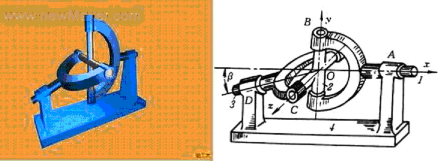

1.十字万向节联轴器连接的两根轴是否一定要在同一平面上?
发表于 2009-6-16 18:08:54 | 显示全部楼层 来自: 中国四川德阳
两条相交的直线当然是在一个平面上了
发表于 2009-6-16 18:55:06 | 显示全部楼层 来自: 中国河北廊坊
不一定非得在同一平面上,只要在运行中没有干涉就可以。

- u4 d4 m9 Y! U  C- d* o你理解错了,是与机台连接的两根轴

) Y* F- u0 {, m4 o; ~2 Z. M你那两根轴轴线延长线不都通过O点吗?通过O点就在一个平面上,不通过O点联轴器肯定不管用。

十字万向节联轴器连接的两根轴的中心线是相交的,相交的两直线当然在同一平面内。但这两条中心线可以有一定的夹角α,在允许夹角范围内二轴可以正常传动,但随着夹角的增大许用转矩[T]要降低,联轴器的许用转矩[T]=Tncosα (式中Tn为α=0时的额定转矩)。

1.你说的夹角α是否就是图上的β?
  U; p6 w' }# T& a  U0 b: v2.上图所示两轴中心线只有一个夹角β,但如果左边的轴饶Y轴中心旋转一个角度的话,那夹角应该算是哪个?

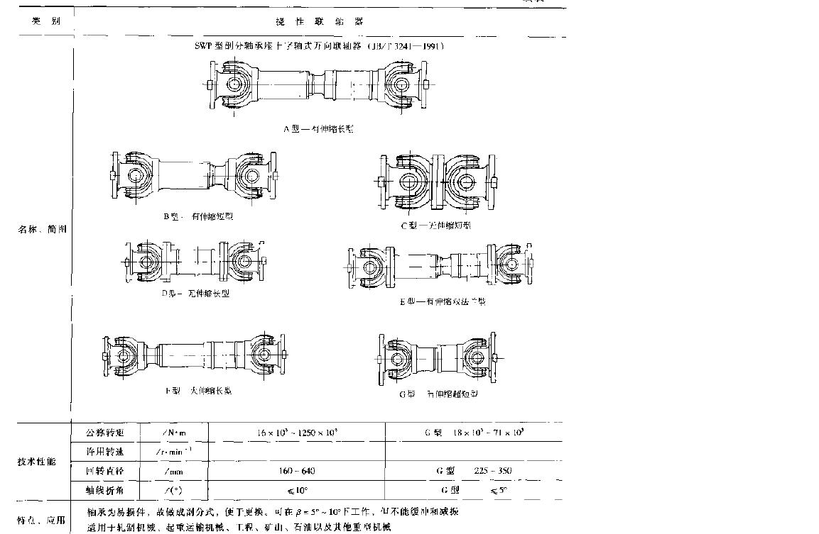

十字万向节联轴器连接的两根轴可以不在同一平面上,前提是要有两个十字万向节。
