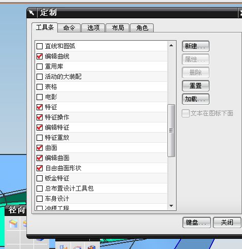

"插入”下拉菜单中没有“曲面”命令。俺在"工具"下拉菜单中点 自定义弹出的对话框点"命令”按钮  找出  "插入" 点其+号找出“曲面”命令。
1 c1 x2 b! i' h. p! L8 w
" S1 R9 K6 b2 u  L
$ `& _5 B# J  a9 g现在问题:怎样把“曲面”命令加到主屏幕“插入”下拉菜单中。8 b: k2 M. s- ?& e
& W. _8 s# a7 ?& F. N3 N6 }$ S; R. s& k! \+ x( c" g
4 f7 I% {. r$ R# U& B2 A请高手指点。麻烦多打几个字。谢谢!. i, u2 t+ }- J+ S8 J' p

插入下拉菜单中一直有“曲面”这一项呀,不过和工具条里的不一样;我很少用下拉菜单,一般用工具条,在定制里面不要去点“命令”,直接在“工具条”的对话框中选中“曲面”,然后关闭;如果曲面工具条中缺少图标命令,按下面的小按钮添加。
  t+ m7 O. _0 J    如果,你不习惯用工具条,试试在“角色中”用全功能的菜单。

"插入下拉菜单中一直有“曲面”这一项呀"  是应该有。但俺 的UG4。0它不显示。2 p9 m8 c; @! G# C  z# O
4 e: u, q8 T. m9 L俺要的是"曲面"命令里的“有界平面”这一命令.- O' g' _  x; A  L- ^+ A- @3 L
- w, E5 p1 f- p- W6 ?* R; z! a% D
工具条里找不到。

“有界平面”不在“曲面”工具条里,在“特征”工具条里;
发表于 2009-6-17 10:10:33 | 显示全部楼层 来自: 中国广东深圳
在自定义里面找到你要的工具,直接拖到你想要的地方就可以了。4 }. \. Z. n" R$ q/ ]0 F
拖到下拉菜单也行。
发表于 2009-6-17 10:15:04 | 显示全部楼层 来自: 中国湖北十堰
主要是角色没有选择好,要选具有完整的高级功能这个

"在自定义里面找到你要的工具,直接拖到你想要的地方就可以了。2 V4 N/ j" I& y1 s& _* Z: U+ N
拖到下拉菜单也行。"" a3 M; e( x' q  }% D
% ?3 C1 d% a9 h* a; Y1 q
已经拖到下拉菜单中" u9 y! K: `$ p! }- c
" d8 {) k4 J1 p3 [谢谢楼上各位的指点
