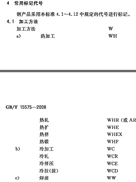

D325*8-CS-WW3 n5 A- S* _! @. z7 |# f
前面是直径325``八厘厚```碳钢``最后ww是什么意思``谁会```谢谢
发表于 2009-6-16 21:56:43 | 显示全部楼层 来自: 中国上海
ww表示焊接,见GB/T 15575-2008《钢产品标记代号》。
发表于 2009-6-16 22:03:27 | 显示全部楼层 来自: 中国甘肃金昌
学习了,谢谢楼上的.
发表于 2009-6-17 00:22:55 | 显示全部楼层 来自: LAN
代表加工方法,
1 }8 a+ |* }. A6 ~& w% @0 ~& ]  i1 q* Y正如楼上说的
