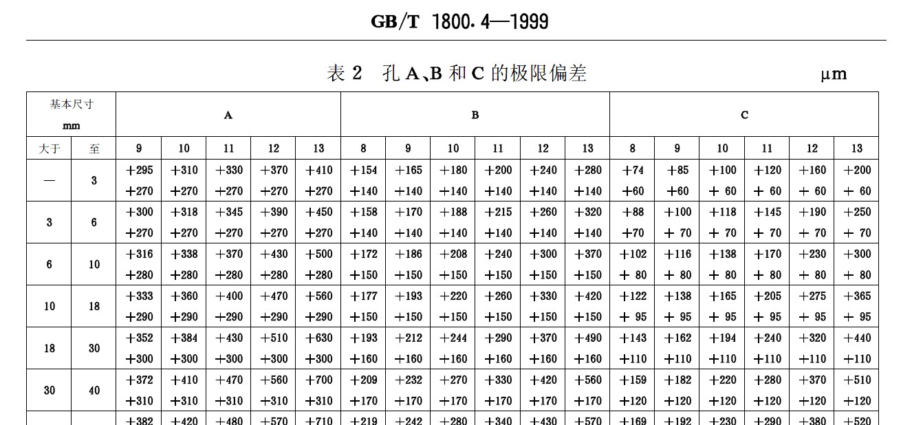

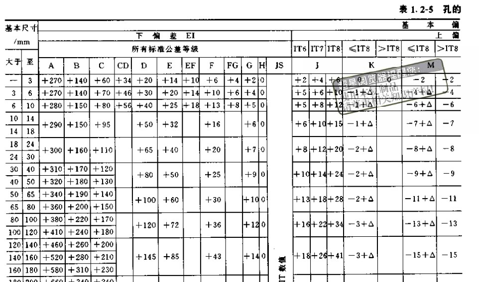

公差配合 有2中不同的表 一种带字母后带数字 如H7    还有一种是只有字母的 请教这2种公差都在什么时候选用  ??见图             小弟对机械不是很懂 见谅!

楼主列的这两个表是一个东西
; @: ?3 Y. n" G" ?0 Q  M. r' m9 P表1:对于每一个基本尺寸给出了两个极限偏差,% y& T1 F+ S: R" g+ v1 i+ E4 z
表2:对于每一个基本尺寸,只给出了一个极限偏差(上偏差或者下偏差),还要根据相应的基本尺寸对应的精度 等级确定公差带,进而确定另一个极限偏差' Y. ^% p, ^  E! y9 A) r
总之设计时采用表1比表2省去了确定公差带的工作

在标注尺寸时只能使用像“H7”这样的完整的公差带表示,字母、数字缺一不可。
" S1 l6 }( R+ i+ f, {2 b$ |在公差带的代号中,字母是基本偏差代号,确定公差带位置(就是楼主的图2中的数值),数字是标准公差等级代号,表示公差大小。, V4 G4 o) f0 a5 z! i8 @7 Y
正如2楼所说,图2中的基本偏差再和另外一个表(标准公差表)组合,产生了图1中的极限偏差。
