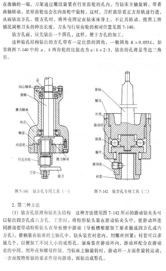

摇臂钻可以加工方孔不?

可以。但需有夹具

这个是我以前在论坛上看到的.7 @4 H% b8 [1 g1 Z4 E. d9 e% O7 [
现在给你看下.参考下9 i& J* L4 j! u/ m9 N. n

在摇臂钻床上钻方孔并不复杂的事,加工成本也不高。三棱方孔钻头市场有售,工具车间也可自行加工。另外作一个方孔靠模就行了。一个靠模可钻数百个孔,加工时先钻一个较小的圆孔,再用靠模加工方孔。加工成本比插床加工还低。

用摇臂钻加工方孔有时是很有用的,有些工件很大而只需在上加工一个方孔时,插床、线切割的工作台往往上不了。

我认为单纯的方孔还是不能够得到的,四个角都是圆弧过度的
