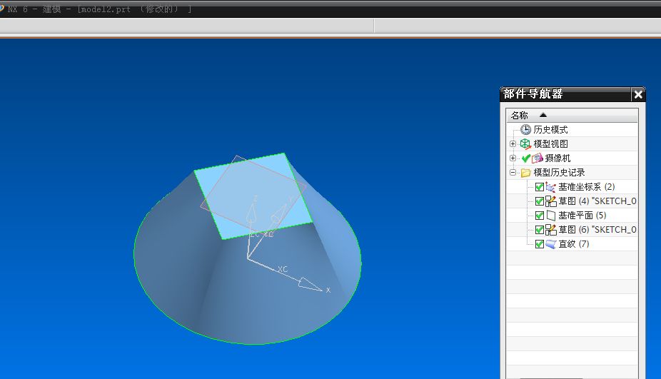

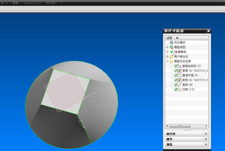

UG中没有专门的命令,但有很多方法可以做,我做了两种,楼下继续补充
astrokylin + 5 应助
发表于 2009-6-17 12:24:37 | 显示全部楼层 来自: 中国山东济南
用通过曲线组。两端可以加约束。

扫描可以的,加约束就行拉

就用扫描就可以完成
