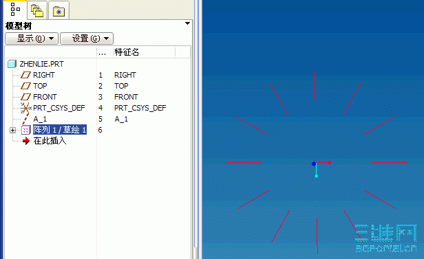

各位大侠:
$ f* a* u2 ]# t* O& v) B+ P  Q  C6 U+ S  d7 M$ I0 C

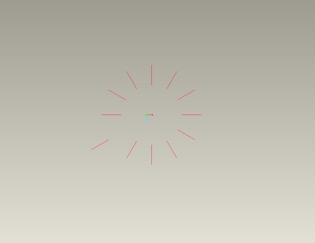

      我通过尺寸驱动一条线段进行阵列,可是有一条怎么变方向了,不知道怎么回事,我也是采用构造线段而不是基准线的啊,
zhenlie.prt.rar
49.23 KB, 下载次数: 12

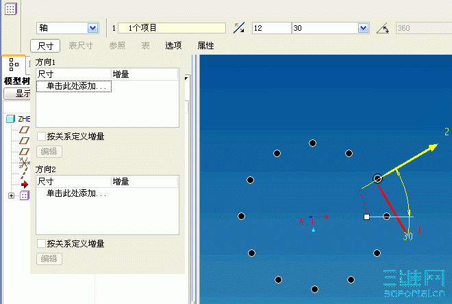

发表于 2009-6-17 07:47:46 | 显示全部楼层 来自: 中国江苏南通
用轴陈列就好了,那可能是Proe的bug吧,在180度处线段反向了

 楼主| 发表于 2009-6-23 22:09:11 | 显示全部楼层 来自: 中国广东东莞
我知道轴阵列可以达到要求,可我需要尺寸驱动阵列为后续设计使用的啊,怎么草绘避免线段180度反向的啊8 l4 o+ i/ C) H/ B* O

发表于 2009-6-24 18:04:05 | 显示全部楼层 来自: 中国重庆
现在proe阵列选型里面有轴、边阵列,非常好用,比以前通过尺寸来做方便
