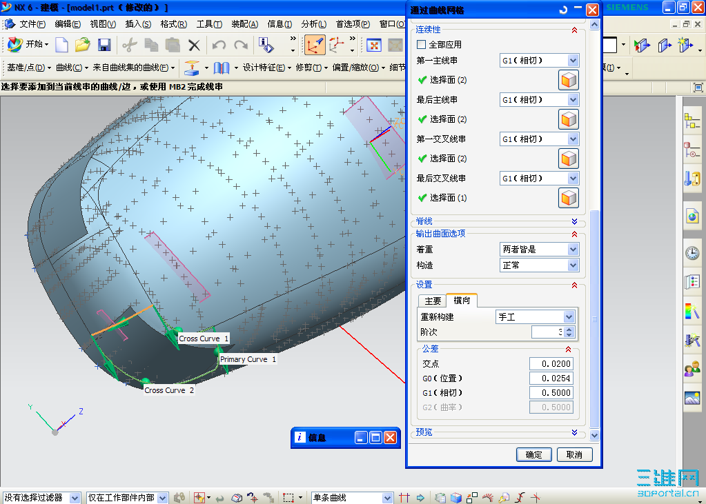

在用网格做曲面时 选取的四边都与临边G1相切 出现了这样的错误不知道是怎么回事?有办法解决吗?

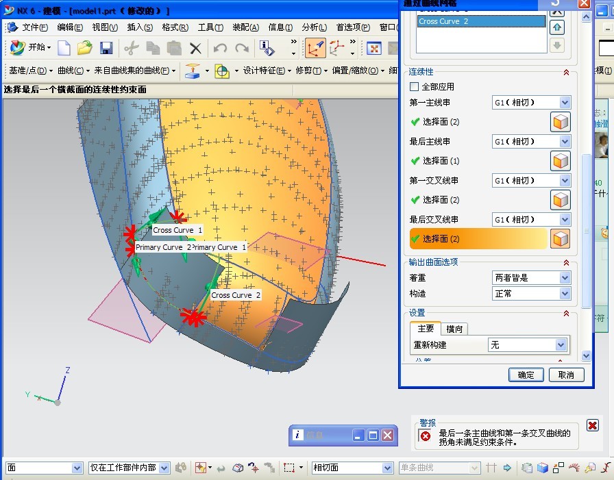

原帖由 l909090 于 2009-6-16 23:08 发表 http://www.3dportal.cn/discuz/images/common/back.gif
% h1 ?+ d( L4 N( R0 Y& P- t2 A% N在用网格做曲面时 选取的四边都与临边G1相切 出现了这样的错误不知道是怎么回事?有办法解决吗?
# P( K$ A; ^8 V/ H8 v4 \- E8 `请看你发的照片右下方 出现报错原因 我线相交 请把你的过滤线 改为在相交处停止!

四条线不连续。或者面有超过0.0254的高差。
发表于 2009-6-17 12:38:21 | 显示全部楼层 来自: 中国浙江台州
线和线没有相交了,编辑下端点吧

原帖由 12345fg 于 2009-6-16 23:53 发表 http://www.3dportal.cn/discuz/images/common/back.gif
0 L" G& @) L$ T: m: s5 ?
: }! B7 W# H, O% D4 Q. v5 ~! Q请看你发的照片右下方 出现报错原因 我线相交 请把你的过滤线 改为在相交处停止!
9 _& @" R8 ]6 z0 p) t
4 U, w) M. |6 k5 a
/ n9 e3 U. c+ |) F" ^2 g请问什么是过滤线 你说的该怎么操作$ W& `  z9 W9 Q. m& R* v2 c: \5 X
1 w( e6 O- Z5 S/ R
% \" F' U+ L/ V" G# k( B好像在网格设置里重新构建设置为手工就好了5 Q7 H* @! q+ q9 G
