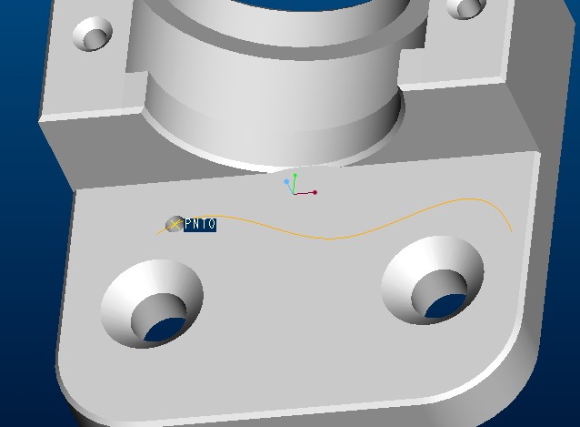

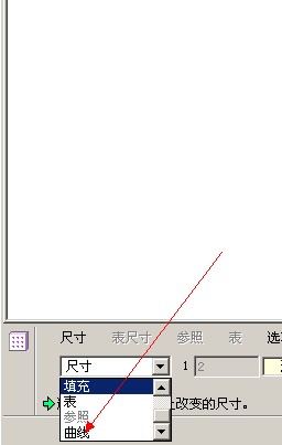

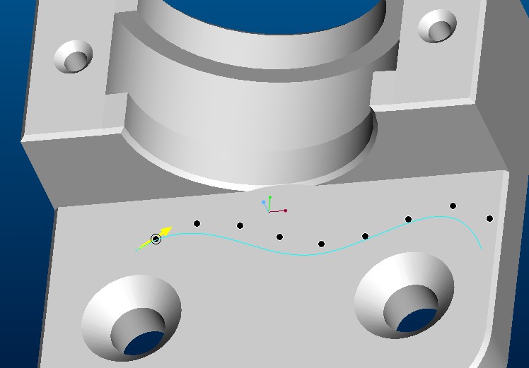

有两种方法 1.你先画一条曲线,在在曲线上建立一个特征,在选阵列(曲线阵列)再调下参数就好了
: u! J3 d1 O; Q% m# B           2.是你先建个特征,再选曲线阵列,在草绘曲线就好了!
wz_111 + 2 应助
发表于 2009-6-17 13:21:20 | 显示全部楼层 来自: 中国北京
简图看下吧 呵呵
