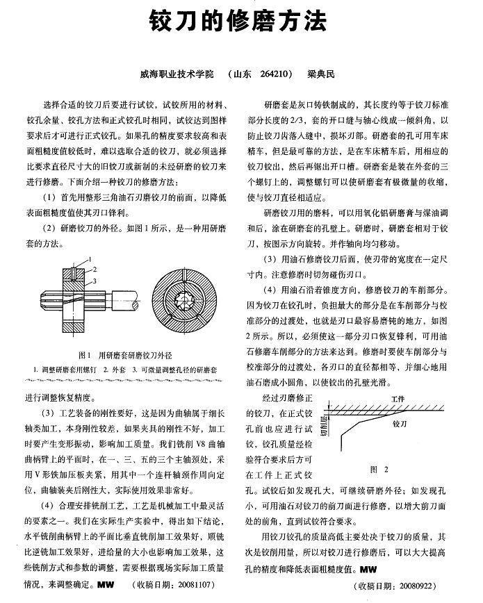

发表于 2009-6-17 08:14:37 | 显示全部楼层 来自: 中国陕西西安
不错的资料,帮你贴张图

前一段时间我们研磨铰刀,用铸铁做了套(没有开槽)用W20研磨膏研磨,出来效果不是很稳定,按照这个方法试一试。
9 U$ Q  x1 q- d* o9 u* m5 |4 @谢谢分享
