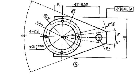

请高手指点:如何实现不同部位的尺寸公差的标注?如图所示的不同尺寸公差及基准的标注问题,如直径为31的尺寸偏差及尺寸引线,直径为44和38的尺寸引线,基准A的标注,线性尺寸43的尺寸偏差等。0 U! M  y/ Q- y' i7 Q0 F

 楼主| 发表于 2009-7-5 06:16:58 | 显示全部楼层 来自: 中国河南平顶山
谢谢,我使用标注样式对公差进行修改、替代,结果发现所有标注尺寸公差均一样,而不能实现单独尺寸标注!
发表于 2009-7-5 09:55:16 | 显示全部楼层 来自: 中国安徽滁州
双击要标注公差的标注线后,出现特性对话窗口,点击“公差”项目,按显示内容选择,则可实现单独的尺寸标注。

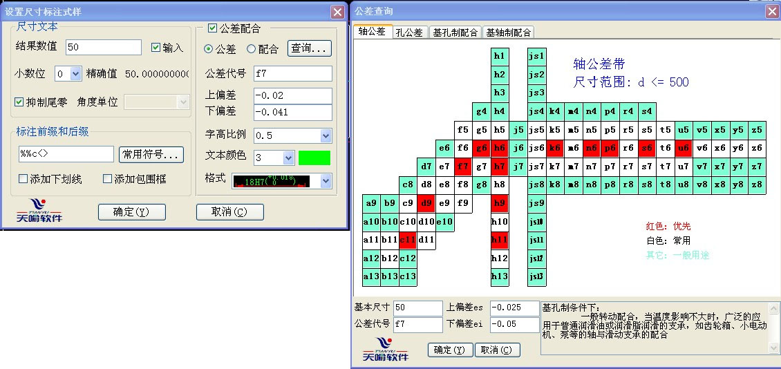

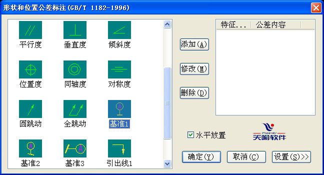

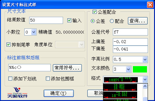

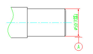

发表于 2009-7-6 16:43:45 | 显示全部楼层 来自: 中国江苏无锡
你可以安装一些插件,如INTECAD,PCCAD,对机械制图来说很有帮助!
% Z# N# f0 e/ G  Y- q5 f: q6 f$ g7 Y: |+ d7 w% T0 u( {
[ 本帖最后由 SXFZGQYX 于 2009-7-6 16:45 编辑 ]
wang2003 + 5 应助
发表于 2009-7-6 16:56:28 | 显示全部楼层 来自: 中国江苏无锡
忘了说,ITECAD和PCCAD都有超级编辑功能,对尺寸可以随意加注公差要求,但是INTECAD把尺寸编辑后就不与图形关联了,我本人是习惯用INTECAD,所以贴图用的也是INTECAD;9 u$ G. f# r7 w0 @9 q3 S% Q
对PCCAD尺寸编辑后与图形还是关联,对以后图形可能比较好;+ Q& K  N1 s4 h' `- v- T7 B: a
至于用什么软件那是个人爱好,只要方便就行!
