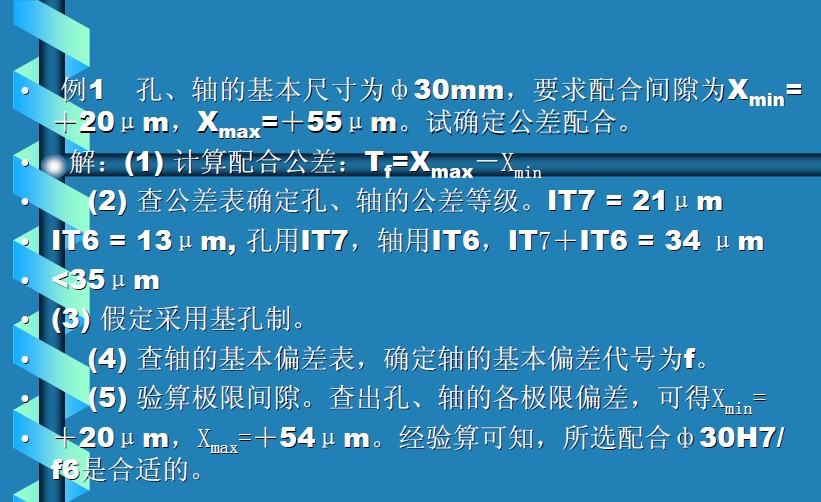

发表于 2009-6-17 07:48:40 | 显示全部楼层 |阅读模式 来自: 中国上海
请问图中的IT6 7是如何确定的 没看明白
发表于 2009-6-17 08:07:20 | 显示全部楼层 来自: 中国上海
实际工作中不会象题目中这么定,一般做法是根据产品的机构要求确定配合性质→选取轴和孔的公差带,根据产品精度要求结合加工设备情况、加工成本情况确定精度等级,最后得到配合的间隙或过盈是多少就是多少。

二楼说的不错. 此题目在做文字游戏
. C) g9 r$ b& q2 a8 _2 D最大最小间隙差为35um也就是说,轴的公差+孔的公差=35um
' }+ Z- r$ o3 x0 T' E4 n/ Q* F' {4 p从理论上说,轴的公差和孔的公差均分好,这样可以做到轴和孔的公差最大化,比如此例的17.5,5 U2 ?6 v7 d3 k& l: i" x% Z9 o
但一般而言轴比孔好加工,精度更容易保证,所以轴的公差要高一级 比如:孔的公差为5级,轴可以取4级.
0 V7 z* x& B2 `4 Z. @基于以上条件:# ~5 u/ K* i7 c6 T1 ^1 A3 I
1.轴的公差+孔的公差=35um
8 S) ^( g" z5 J2.轴的公差比孔的公差高一级
6 r( N# F' X  h7 ~+ |
* `: H% G" h+ O4 Q& y+ O 查标准公差表知道, 最接近的是IT7+IT6=34

在日常设计工作中基本上是按楼主提供的方法步骤确定标准公差和基本偏差的。根据经验还可简化。对于楼主的问题:; V9 T" `" R( |% ^6 K
1  确定间隙配合的公差范围:55μm-20μm=35μm.3 U5 m8 f0 ~6 a) T) o  N
2  根据经济加工精度和孔难轴易的原则确定孔公差选用IT7,轴公差选用IT6。+ _$ }3 [; x2 l8 `* }) {0 ], I
3  采用基孔制,间隙配合孔是正偏差,轴是负偏差。其公差范围为IT7+IT6=13μm+21μm=34μm(与1比较非常接近)。
3 }# |$ H* ~* S4  根据最小间隙20μm对照基本偏差表,就可确定轴的基本偏差代号为 f 。- d. l+ I: l, K; ]- P, l4 Z
5  经验算后确定配合为:φ30H7/h6 .
天际孤帆 + 2 技术讨论

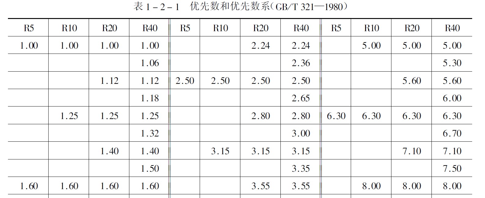

优先数与优先数系的问题
优先数与优先数系的问题  这个优先数与优先数系在机械中什么情况下运用到 ?
