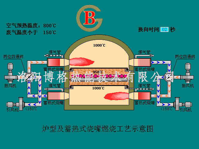

热处理蓄热式燃气炉在烧嘴处安装了控制器,为了点火和检测烧嘴燃烧以及控制燃烧大小,达到控制温度的目的,请问:蓄热式烧嘴控制器原理是什么
发表于 2009-6-24 09:16:03 | 显示全部楼层 来自: 中国贵州安顺
你说的控制器检测了什么信号?还有就是你说的控制温度是怎么样控制的,是不是控制燃气量,如果检测的是温度信号,转换为电信号来控制电磁阀的开度就能控制
发表于 2009-6-24 10:50:15 | 显示全部楼层 来自: 中国山西太原
蓄热式烧嘴又称单预热陶瓷球蓄热式燃气烧嘴。这种烧嘴采用陶瓷蜂窝体作为蓄热体,空气与燃气气流斜交混合。其工作原理,从鼓风机出来的常温空气由换向阀切换进入蓄热式燃烧器B后,在经过蓄热式烧嘴B陶瓷球时被加热,在极短的时间内常温空气被加热到接近炉膛温度(一般比炉温低50-100℃),被加热的高温热空气进入炉膛后,卷吸周围炉内的烟气形成一股含氧量大大低于21%的稀薄贫氧高温气流,同时往稀薄高温空气附近注入燃料(燃油或燃气),燃料在贫氧(2-20%)状态下实现燃烧;与此同时,炉膛内燃烧后的热烟气经过另一个蓄热式烧嘴A排入大气,炉膛内高温热烟气通过蓄热式烧嘴A时,将显热储存在蓄热式烧嘴内,然后以低于150℃的低温烟气经过换向阀排出。工作温度不高的换向阀以一定的频率进行切换,使两个蓄热式燃烧器处于蓄热与放热交替工作状态,从而达到节能和降低NOx排放量等目的,常用的切换周期为30-200秒。如此周而复始变换,通过蓄热体这一媒介,排出的烟气余热绝大部分转换成燃烧介质的物理热,被充分回收利用。
