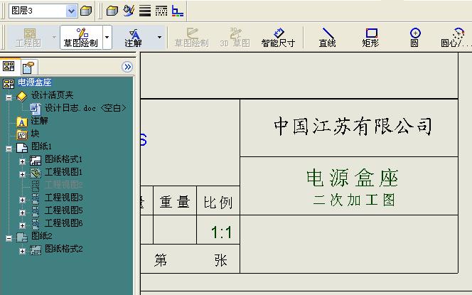

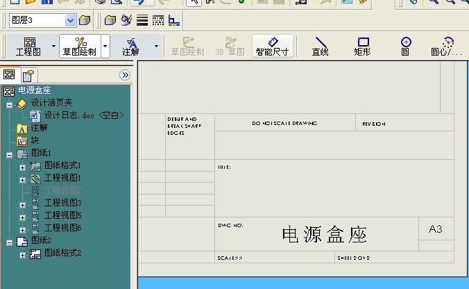

各位老师:我在做工程图的时候,因第一张图纸不能表达我的所有图素,需要添加第二张图纸,总是不能将第二张图的图纸格式与第一张图的图纸格式一样,其实也就是怎样将*slddrw模板文件转换为*slddrt模板文件!多谢!

 楼主| 发表于 2009-6-17 10:21:13 | 显示全部楼层 来自: 中国江苏泰州
谢楼上二位!问题好像还是不能解决!关键原因图纸格式1是*slddrw文件,图纸格式2为*slddrt文件,前题条件是要将*slddrw文件转换为*slddrt文件,然后将*slddrt文件挎片到solidworksr安装文件的data文件夹下!目前还不知道怎么办!
发表于 2009-6-17 10:36:26 | 显示全部楼层 来自: 中国山东烟台
将图纸1,到文件,选择保存图纸格式,保存到solidworks\date.即可
 楼主| 发表于 2009-6-17 10:59:29 | 显示全部楼层 来自: 中国江苏泰州
谢谢楼上大哥!所言正是!正解!谢谢!
