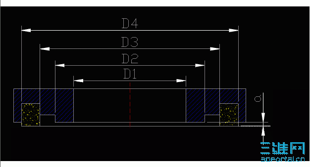

[已答复] 请问这种工件有什么办法做?

 楼主| 发表于 2009-6-17 10:34:08 | 显示全部楼层 来自: LAN
用其他格式图都显示无效图片文件。。。晕啊
发表于 2009-6-17 12:27:28 | 显示全部楼层 来自: 中国浙江嘉兴
看材料镶嵌的是什么,是否可以车削或磨以及铣加工。
: j- p  {5 ?. {% ]$ p因为是盘类零件,建议用精车或磨加工,这样速度可以快些。
发表于 2009-6-17 12:42:26 | 显示全部楼层 来自: 中国北京
我认为这个设计是有问题的,主体件的下面实际被镶嵌件分割成两部分,在完成整个面的加工后。无法一刀完成主体件的加工,而相差仅0.005.什么东西要这样小高度?除非主体件的下面被镶嵌件分割成两部分可以不共面,

发表于 2009-6-17 12:45:38 | 显示全部楼层 来自: 中国重庆
有点像气门座圈
