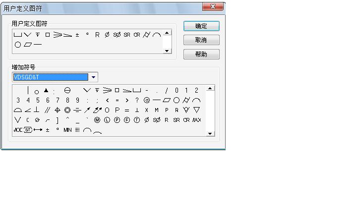

各位见笑,刚下载学习CAXA实体设计2008r3,转到工程图后标注圆的剖视图出现数字没有出现直径代号,请问该怎么操作,谢谢
发表于 2009-6-17 13:14:33 | 显示全部楼层 来自: 中国浙江金华
caxa自定义图符
点选自定义图符添加即可。
 楼主| 发表于 2009-6-17 13:58:41 | 显示全部楼层 来自: 中国浙江台州
非常感谢楼上帮助,按你的指点添加了直径图符,用智能标注还是没有出现,请再教一遍谢谢。
发表于 2009-6-17 18:53:02 | 显示全部楼层 来自: 中国浙江宁波
回复 3# yhlhz 的帖子
剖过的图形是不会自动生成直径符号的,需要自己添加,除非你标注的是一个整园才会自动生成直径符号,
 楼主| 发表于 2009-6-22 21:00:42 | 显示全部楼层 来自: 中国浙江台州
如楼上所说那工程图无法标注直径尺寸,还有螺纹代号等等,总有一个办法,技巧或者我们还没有学会,自己添加,怎么添加请给个详细指教。
发表于 2009-6-23 11:37:31 | 显示全部楼层 来自: 中国浙江宁波
原帖由 yhlhz 于 2009-6-22 21:00 发表 http://www.3dportal.cn/discuz/images/common/back.gif
7 Z/ S' X0 x$ |) m2 N; ?5 y0 W1 m如楼上所说那工程图无法标注直径尺寸,还有螺纹代号等等,总有一个办法,技巧或者我们还没有学会,自己添加,怎么添加请给个详细指教。
" j+ ^4 M% l$ H8 S
给你简单的做个自定意添加符号的视频参考一下吧。" U5 Z7 a0 F: I" I& P7 }) b
! O" K+ M! L) H; l9 s[ 本帖最后由 dongchongxiacao 于 2009-6-23 11:44 编辑 ]
