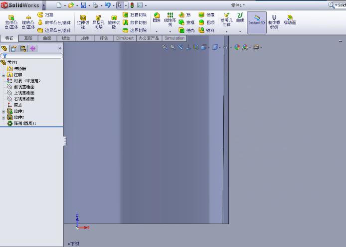

求助,某个视图圆柱轮廓线显示不正确,

单击工具-选项-文档属性-图像品质,把它调高些就不出现这种情况了
 楼主| 发表于 2009-6-17 11:57:54 | 显示全部楼层 来自: 中国天津
多谢。另还有个问题。有的时候做的真实的螺纹线(扫描切除做的)  从外面看起来好像是镂空的(实际不是).用这种方法调还是不行。
发表于 2009-6-17 12:13:17 | 显示全部楼层 来自: 中国安徽六安
你要把你讲的情况用图表示出来,不然讲不清楚
