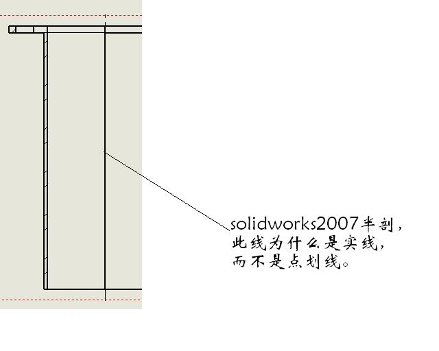

如题,请各位帮忙

因为刨切的位置和中心线重合了,你可以选择隐藏边线把实线隐藏

还是尽量少用半剖吧。

可以在选项——文档属性——视图符号——剖面视图——线条样式中选择为自己所需要的任意样式即可!
