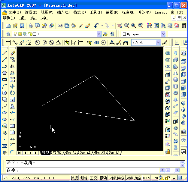

[求助] 3D转到2D图形后,进行倒角命令时,提示说不共面无法进行操作

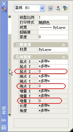

试试把它们的Z坐标改成0

发表于 2009-6-18 17:09:35 | 显示全部楼层 来自: 中国上海
可以全选,然后统一修改的
 楼主| 发表于 2009-6-18 17:24:08 | 显示全部楼层 来自: 中国江苏南京
能否帖个图看看,操作了一下,发现效果不好

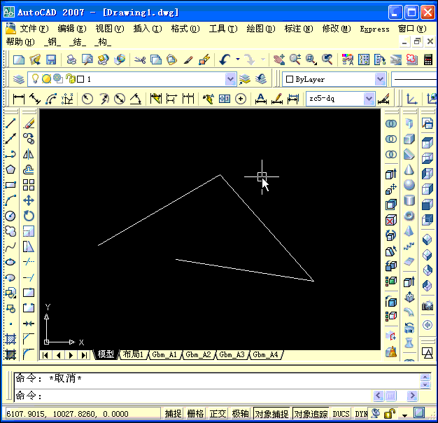

发表于 2009-6-18 17:55:17 | 显示全部楼层 来自: 中国上海
发表于 2009-6-18 18:00:17 | 显示全部楼层 来自: 中国上海
用“贱人工具箱”中的Z轴归零也可以
