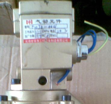

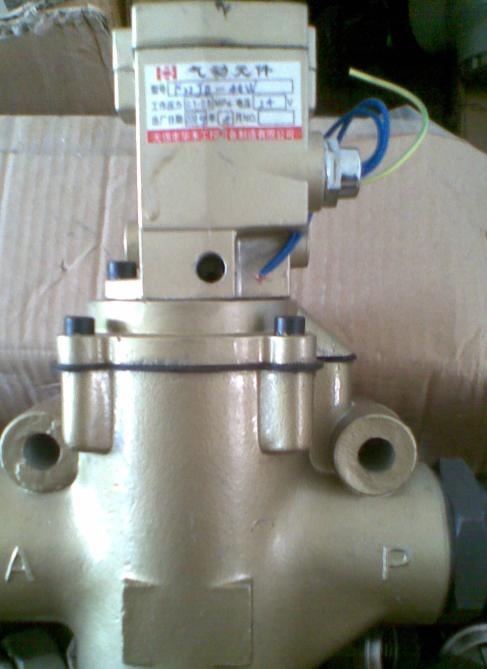

二位二通电磁阀上电控部分的小孔(内有螺纹)是做什么用的?以前采购回来的我记得没有。' D, \' R$ r4 I( u$ M; w% L

是两位三通电磁阀, 这个孔是排气孔,有的排气孔做的不明显,所以你看不到,也有的是直动型的两位两通电磁阀,没这个孔,不过,这两个阀用法相同。
发表于 2009-6-17 13:06:43 | 显示全部楼层 来自: 中国北京
是排气用的。
发表于 2009-6-17 13:26:59 | 显示全部楼层 来自: 中国江苏无锡
这个阀的气量比较大!
发表于 2009-6-17 13:29:11 | 显示全部楼层 来自: 中国江苏无锡
排气用的,没啥大作用...
