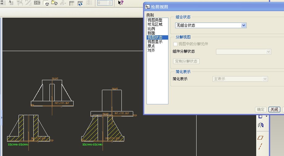

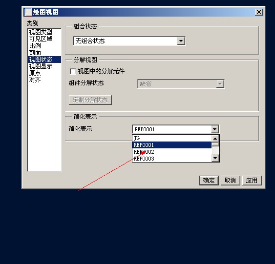

发表于 2009-6-17 12:40:55 | 显示全部楼层 |阅读模式 来自: 中国江苏泰州
工程图中如何在多个简化表示之间切换,还有简化表示和主表示切换% f3 w6 N! \. N, [8 h0 e
6 B& {6 Z' u7 |/ d) q* J( T3 Q[ 本帖最后由 zcty9987 于 2009-6-18 18:01 编辑 ]
如何让图中的简化表示变为可选
如何让图中的简化表示变为可选
发表于 2009-6-17 13:02:34 | 显示全部楼层 来自: 中国北京
如果你有几个简化表示那就可以切换的。我说的是在组件的情况下,如果在零件里本人认为是不能切换的,等高手指点 也呵呵" e: c2 F" N$ z1 {/ I. s: c3 O

 楼主| 发表于 2009-6-17 17:51:52 | 显示全部楼层 来自: 中国江苏泰州
回复 2# siiaxie 的帖子
我想问的就是零件的工程图中几个简化表示的切换,不同的视图用不同的简化表示来做。如果不能切换的话就要先将所有要表达的图生成好了然后再去简化那些特征,如果我的个别视图又想要其他的简化表示或主表示就不好弄了,是不是只能再通过添加自己的模型来做了。% e1 D8 p, x" M- P
