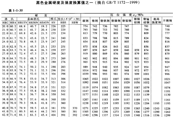

请问硬度换算在哪里可以查到
发表于 2009-6-17 15:31:19 | 显示全部楼层 来自: 中国台湾
回复 1# 李雪冰 的帖子
ASTM E140就是硬度轉換規範

论坛里很多,自己求助前最好先搜索一下.
; L3 H+ _3 B1 s4 S3 s
  Y5 C- H( i2 L' A材料硬度换算表$ t+ E/ ]* Z' B/ e; @8 `4 K
http://www.3dportal.cn/discuz/vi ... 2%B6%C8%BB%BB%CB%E3" Z9 I- [* s4 s6 s1 Q+ Q" K; Z) M
硬度换算表
3 ~* S6 u  W2 ahttp://www.3dportal.cn/discuz/vi ... 2%B6%C8%BB%BB%CB%E30 M+ j1 m0 i3 O" O" y' n
美国标准ASTM E140硬度换算表
6 B5 s* z6 T8 b0 M9 K% Fhttp://www.3dportal.cn/discuz/vi ... 2%B6%C8%BB%BB%CB%E3
发表于 2009-6-17 15:45:22 | 显示全部楼层 来自: 中国山西太原
化学工业出版社《机械设计手册》& C% [1 h9 n, P% T7 v
第1
0 n" [8 y4 w6 H* h, ]P1-37、38可查到。
发表于 2009-6-17 18:55:19 | 显示全部楼层 来自: 中国山东泰安
可查设计手册第一卷
