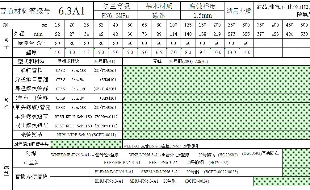

一个名为WNFE/ME-PN6.3的法兰等级,FE和ME是代表哪种密封面啊,在标准上没找到,求各位大侠赐教

WNFE应该是带颈对焊法兰的意思  ME应该是密封面形式,但是这种密封面形式还真没有听说过,会不会是笔误或者缩写不对啊。而且PN6.3这个等级也没有见过,是那个国家的标准?

是在SEI管道等级表上的,应该是密封面形式,不过我查了很多标准都没查到是什么,包括美标和欧标的,应该不是笔误,PN6.3在化工部标准上是有的

难道ME是male突面的意思?但是突面国际上通用的代号是RF啊。查过了只有欧洲体系的法兰才有63公斤压力级的,我们平时用美洲体系的比较多没有63公斤级的。还有会不会是压力容器用的法兰,不是管法兰啊

管道等级表前面几个压力等级(PN1.0,1.6)的突面类型也是用RF表示的,因此ME等代码应该不是表示突面类型的。咳,要那么多标准干什么用,真是的,看都看不懂,急死了

压力容器法兰也没有这样标注的,我觉得可能是MALE的意思。楼主不妨将其转变成图片格式上传上来供大伙研究下
 楼主| 发表于 2009-6-17 17:02:13 | 显示全部楼层 来自: 中国湖南长沙
就是这个了,PN6.3以后的等级都是FE/ME的

是大突面和凹面,FE/ME英文是男人和女人的意思。7楼的说的很仔细了。

非常感谢  呵呵  7楼正是我发的帖子,我是看不懂啥意思然后上传图片的

这个是中石化的内部标准,名字叫SEI管道等级表,百度一下,很多的,不过这个东东可能会涉及到版权问题,我这边是客户提供的

这个不是什么内部标准。每个公司在详细工程设计之前的初步设计中关于管道都有这么一个表格,装订起来是一本很厚的书。英文叫PIPING MATERIAL CLASSES  SPECIFICATION

SEI的内部标准,和工人的表示方法不一样,一般是WN M/FM

ME是凹凸面法兰中的凸面

我们用得较多的是化工部标准,有PN6.3这个等级,不过用FE/ME表示凹凸面法兰倒是见得不多。
