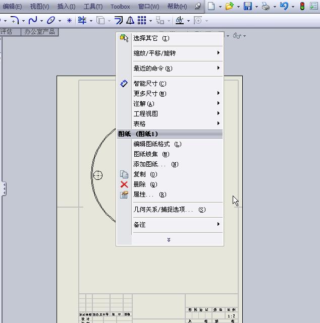

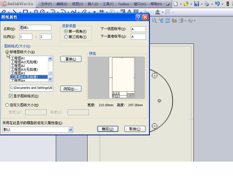

7 s, @' }9 K* f) F. y兄弟,工程图怎样实现缩放比例啊,昨天把A4的图框搞成A3的麻烦的要命,请指教,谢谢!
发表于 2009-6-18 11:26:55 | 显示全部楼层 来自: 美国
' \( V6 K# D1 |8 L) X/ u  p541247783 发表于 2009-6-18 10:43
- H6 A8 f1 F- x( Z2 w0 P9 a
修改图框很简单啊,你按照下图操作,很容易就换图框和改比例了。2 Y+ M, H) q. b: g) p  }0 u8 W
选择图纸空白处点右键,选择属性,然后修改图纸和比例就可以了  n, I3 Z* P& d/ F/ J- @0 Z
! @" x& S( u# K- p/ W! e
[ 本帖最后由 guxing2417 于 2009-6-18 11:28 编辑 ]

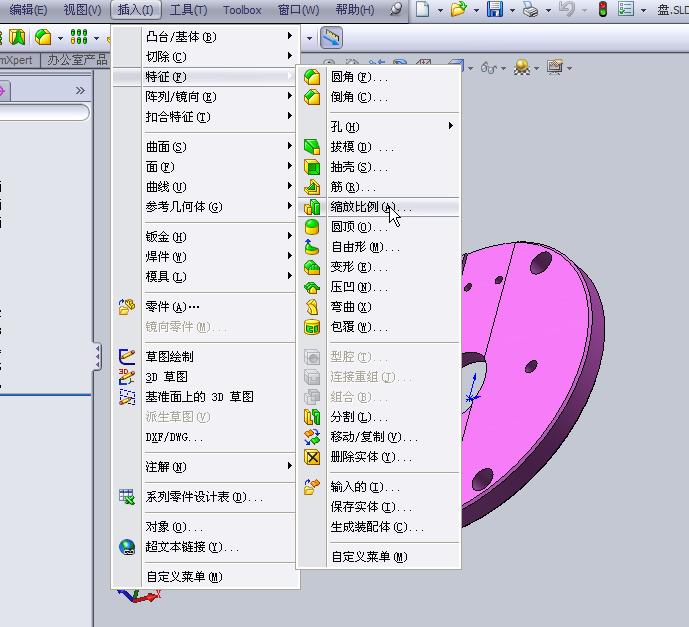

 楼主| 发表于 2009-6-18 12:43:58 | 显示全部楼层 来自: 中国浙江湖州
模型缩放具体怎么做呢?能详细讲讲吗.
发表于 2009-6-18 14:35:58 | 显示全部楼层 来自: 美国
选择插入-特征-缩放比例,然后选择缩放比例的原点,再输入比例值
