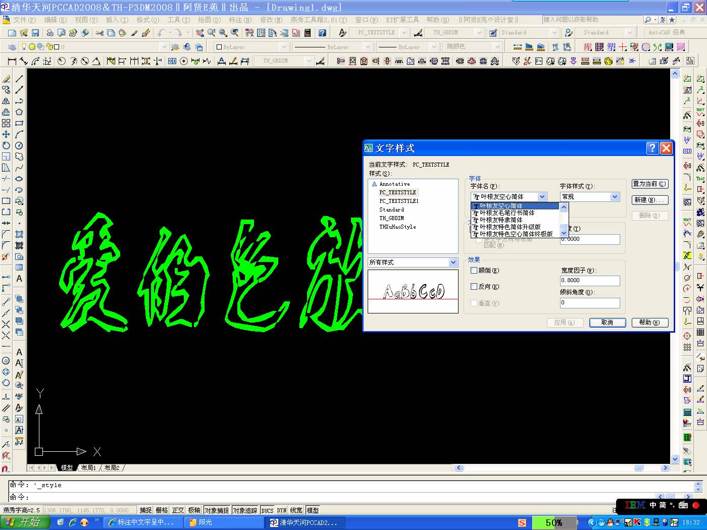

换个中空的字体就好了
改变字体         过会给你上图

检查一下视图模式是否是“消隐”

我用的版本是AutoCAD2004,不知怎么文字输入时变成了中空形式,文字格式里并没有2楼所说的中空字体,怎样恢复?

查看“FILL”是否为开启模式。
