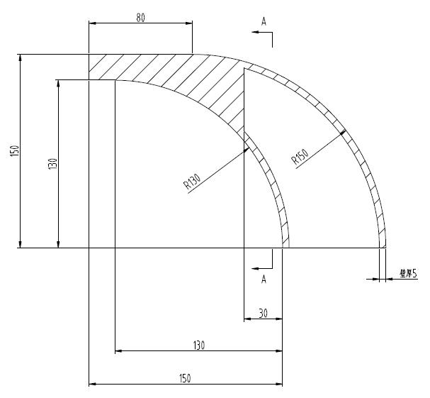

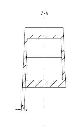

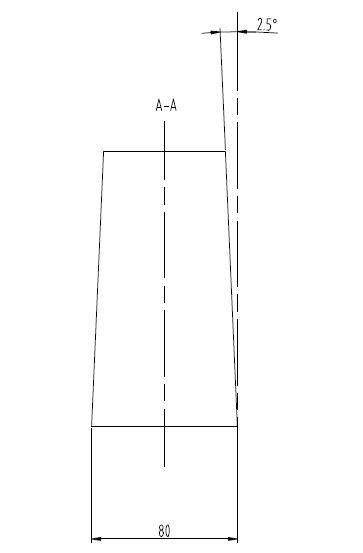

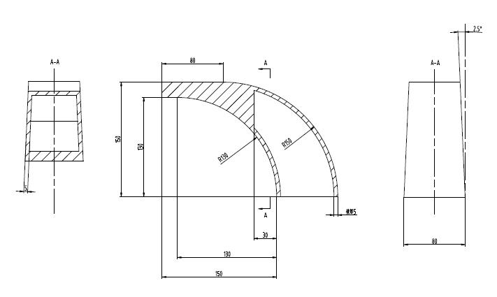

很多铸件都是有些部分特定壁厚,而有些部分是完全充满的,比如这个图,里面的部分应该怎么弄?谢谢!

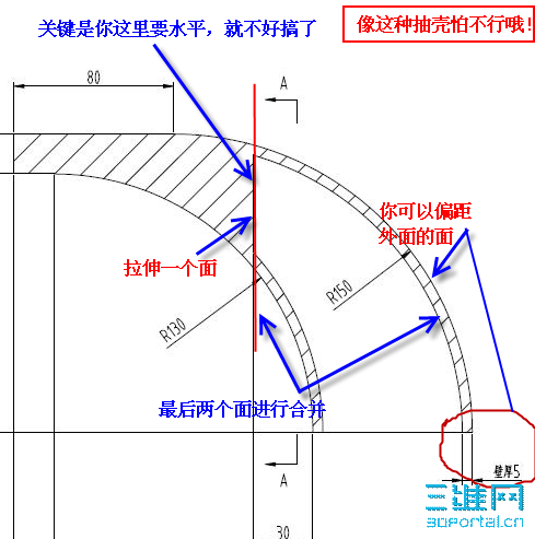

发表于 2009-6-17 17:37:33 | 显示全部楼层 来自: 中国广东广州
像这种抽壳应该说不行的!

发表于 2009-6-17 18:25:56 | 显示全部楼层 来自: 中国江苏南通
抽壳只是个工具,工具是用来方便使用的,个人感觉扇形空腔用可变截面扫描更方便些。
 楼主| 发表于 2009-6-17 19:08:41 | 显示全部楼层 来自: 中国浙江宁波
谢谢哦,感觉好象很麻烦的样子,真伤脑筋

发表于 2009-6-17 19:10:27 | 显示全部楼层 来自: 中国四川成都
扫描切除材料吧
发表于 2009-6-17 19:57:32 | 显示全部楼层 来自: 中国山东青岛
就别用抽壳了。。。可以变通用别的切除命令啊
发表于 2009-6-18 07:26:00 | 显示全部楼层 来自: 中国北京
这个零件要分开来看,先把主体画好,再用切除也可以
